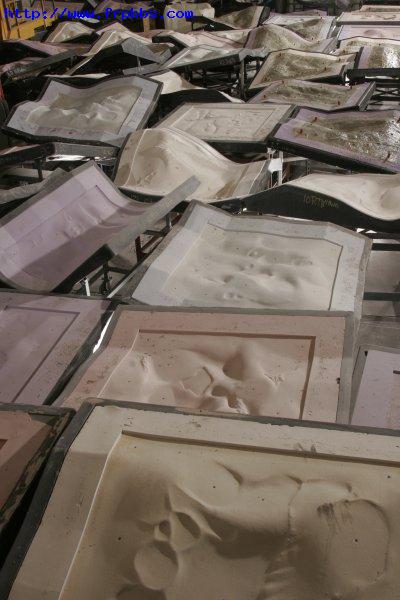

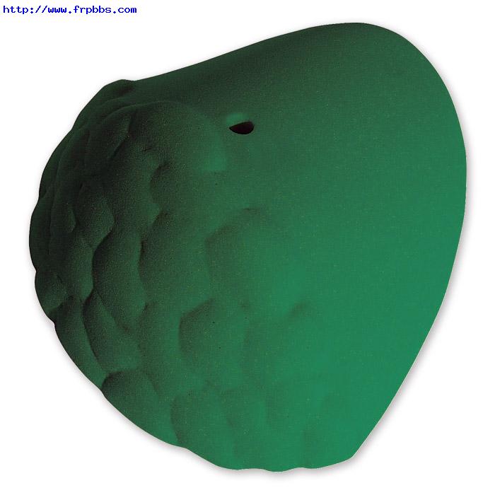

我现在在做这样的板材,关于模具表面处理的一些问题,如图的模具可以看出是用什么材料做的模具吗,我现在自己用环氧树脂来做,用石膏做母模,可不知道怎么可以做出那种表面有细小的凹洞的效果, Brain.jpg 就是像这种小块的感觉,成品是用191树脂填充来做···我就是不 知道 要 怎么做出那样凹面的效果,看第一张图好像是在模具上做了什么另外的处理···有高人了解树脂做粗燥面的 方法???

你可以试试在母模具上贴上,具有凹坑效果的片材,或者皮面等
或者用你拿到的样品反过来制作一个软模,再贴上母模上
不知道能否帮上你

感谢海岸同学,可是这样的表面用了脱模蜡后,成品效果就是不理想···做成凸面的倒是好弄。不知道是怎么解决的?做的板材是1×1M的造型板,这样的也不好做成软模再贴合上模具上···
不知道这样的情况怎么解决啊???
有没有哪位同学做过这样的凹的表面的模具的?
 楼主| 发表于 2008-5-9 08:22:55 | 显示全部楼层
之前我有在阴模上刷上一遍胶衣,在胶衣未固化前,在上面撒上细沙,不过做出的成品的表面还是不够自然。

产品是胶衣面还是后喷漆?
发表于 2008-5-19 22:09:32 | 显示全部楼层
请输入标题
       其实有两种方法,一是可以制作软体模具,二是制作出产品后,再喷上色沙了
发表于 2008-5-25 19:55:17 | 显示全部楼层
其实就像1514913y兄所言,1是可以套表面粗糙硅胶模具,2是用喷砂机喷上色沙,再喷上一层胶衣或油漆就可以了。 [s:1]  [s:1]  [s:1]
发表于 2008-6-9 11:30:57 | 显示全部楼层
建议你用喷砂工艺,就是用喷砂枪将你的模具打毛,效果差不多。
发表于 2008-6-12 08:29:42 | 显示全部楼层
实际上可以使用蜡片就可以容易解决相关问题。
