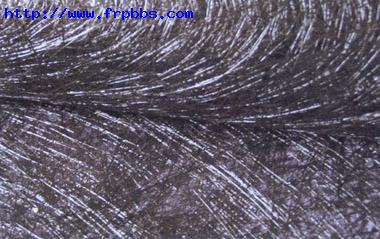

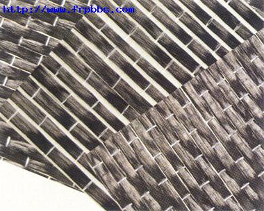

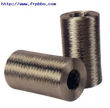

发表于 2008-5-12 11:23:47 | 显示全部楼层
我有玄武岩的,呵呵!上海俄金!
单向布
单向布
纤维毡
纤维毡
