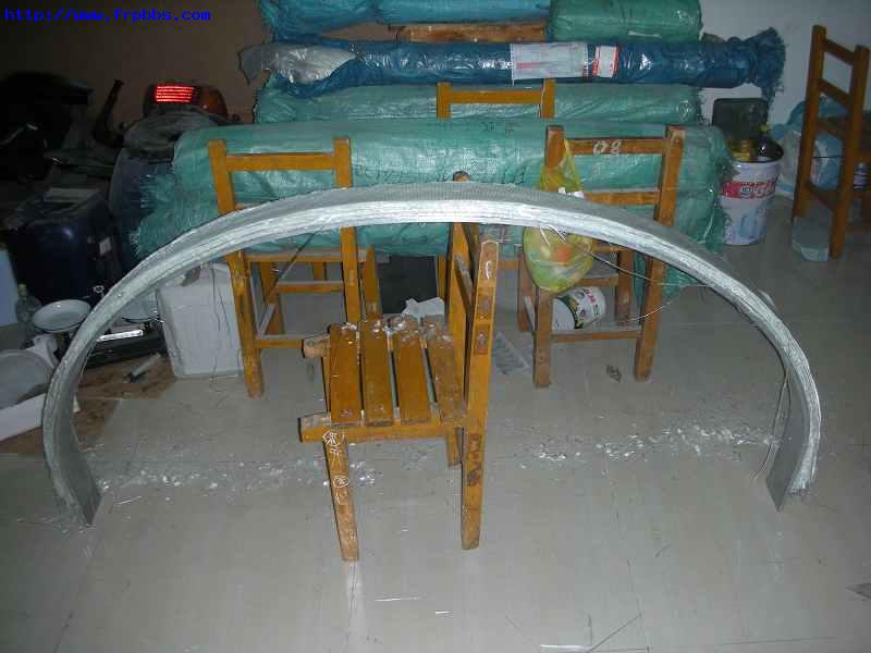

 楼主| 发表于 2008-6-9 22:24:21 | 显示全部楼层
谢谢!
模具侧放在水平地面上,就是侧卧在地上。高度10厘米。在矢状面上不会有变形。
如果像图中的放置,会因为重力作用而变形。
计划用真空导入。
发表于 2008-6-10 12:32:16 | 显示全部楼层
告诉你,真空导入出来还是要变型的,而且如果你真空导入用的一般树脂的话变型量还会很大,因为一次成型的产品放热更大,变型更大。
选择低放热峰,低变型的真空树脂。真空导入需要模具有预留收缩量
另外,还可以用手糊工艺做,并且使用零收缩树脂(专业做模具的,成本很高)。一次成型25mm不存在收缩的情况,也可以解决弧度的问题。这样相对简单

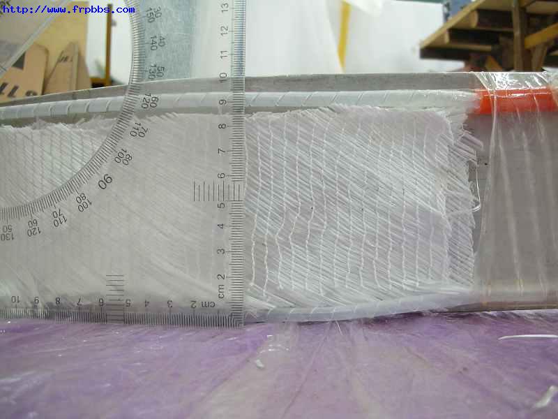

 楼主| 发表于 2008-6-15 22:21:00 | 显示全部楼层
高度10厘米,厚度25毫米,多方向铺层。
这样做真空导入可以吗?欢迎大家来给点意见。
发表于 2008-6-16 12:54:45 | 显示全部楼层
你那个抽气方式不把收集桶装满了才怪
发表于 2008-6-16 13:01:41 | 显示全部楼层
这个模具不适合于真空导入型的真空袋工艺。
