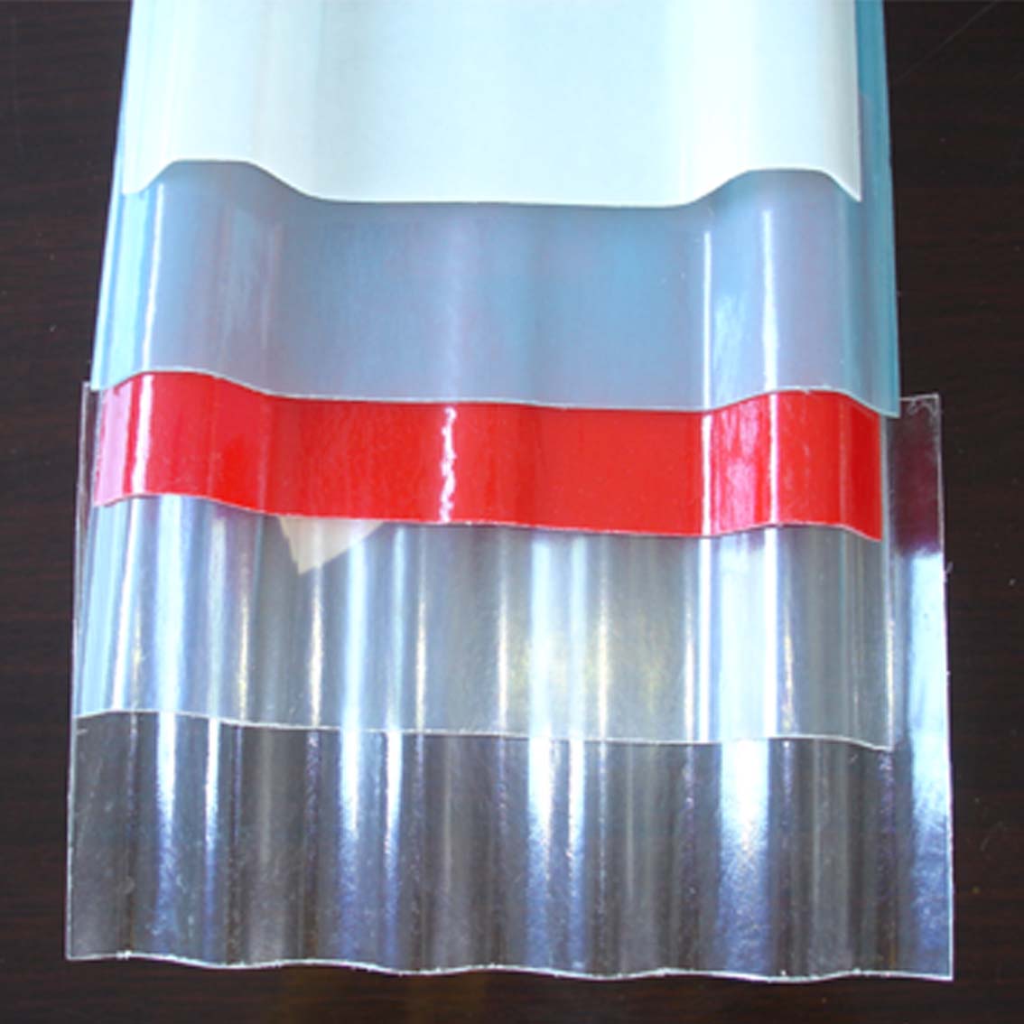

国际上通常称为玻璃纤维增强塑聚酯基板材,英文所写FRP(Fiber Glass-Reinforced Plastics)玻璃钢板是指用不饱和聚酯树脂浸渍玻璃纤维毡,玻璃纤维织物或短切纤维,然后凝胶固化而制得的制品,它具有轻质,高强,抗冲击性能好,特别是具有独特的透光性,用于建建筑结构采光和农作物温室采光效果显著,还有具有优良的耐腐蚀,耐大气老化性,可简化设计,安装,拆换简单,可根据需要选择颜色.

优质的采光板具有以下特性:
1、  透光性――透光度可达85%以上,可阻隔阳光中90%的紫外线辐射。
2、耐候性――在摄氏-40℃~120℃温度范围内保持性能稳定,不会出现高温 软化、高寒脆化现象。
3、阻燃性――阻燃型采光板氧指数≤30%,达到国家二级阻燃标准。
4、轻便性――重量轻,超强抗冲击能力,不易断裂、美观实用、安装便捷。
5、抗老化性――产品可用15年,不变黄、不退色。

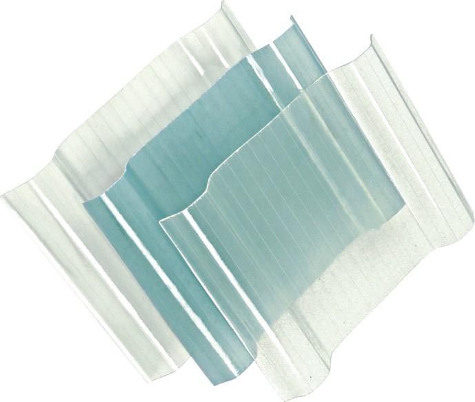

玻璃纤维聚酯采光板(FRP)与(PC)板之性能比较
1、FRP的基材为间苯二甲酸聚脂,PC板为普通聚碳酸脂;
2、FRP的热膨胀系数为2.2×10-5 /cm/cm /℃,PC的热膨胀系数为6.75×10-5/cm/cm/℃;FRP的热膨胀系数接近钢材的热膨胀系数,由冷热变化而引起的相对位移较少,不易因变形而漏水。而PC板引起的相对位移过大,引致螺钉孔周缘板撕裂、变形而漏水。
3、FPR的拉力强度较高,为94MPa能承受与钢板相近的较高荷载,抗台风能力强。PC的拉力强度为60MPa,承受荷载的能力弱,与钢板承受荷载的能力相差较大,抗台风能力弱。
4、FRP采用上下膜与玻纤加强的结构形式,使其抗拉撕裂性能好。PC其分子结构的特殊性致使PC板的抗撕裂性能差,容易被金属的毛刺刺裂而漏水,所以不能只用螺钉来固定,以及与金属直接接触,固定PC板通常采用铝压板。
5、FRP的采光率为50% - 85%,PC的一般为85% - 91%。
6、FRP的热传导率为0.158w/m.k,PC的为0.166w/m.k,FRP的隔热性能胜于PC板家;
7、FRP的施工成本因板材的拉力强度、钢度较高,承受荷载能力强,能与钢板配合在太跨度大檀距的钢结构屋面上使用。PC的板材钢度差,以及热胀冷缩系数大,所以必须采用小分格小檀距或凸拱起弧增加强度,不适合用于大檀距的钢结构屋面上,否则,容易凹下面积水、漏水。

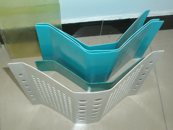

FRP抑尘板简介
“挡风抑尘板”是采用新型的玻璃钢材料,利用空气动力学原理,按照实施现场环境风洞实验结果加工成一定几何形状的挡风板,并根据现场条件将挡风板组合成挡风抑尘墙,使流通的空气(强风)从外通过墙体时,在墙体内侧形成上、下干扰的气流以达到外侧强风,内侧弱风,外侧小风,内侧无风的效果,从而防止粉尘的飞扬。该技术设计中对多种具有不同形状和开孔率的挡风抑尘板进行了风洞效果检测,结果表明挡风板在一定的开孔率下其具有明显降低风速和风力的作用。 通过对组装好的挡风抑尘墙进行的风洞实验表明,挡风墙可有效降低来流风的风速,改变一部分来流风通过挡风抑尘墙后的风向,最大限度地损失来流风的动能,避免来流风的明显涡流,减少风的湍流度而达到减少起尘的目的。来流风通过挡风抑尘墙形成湍流旋涡气流后,风速、风压的衰减幅度与风速平方成正比,所以,风速越大,挡风抑尘墙的抑尘效率越高,达到控制扬尘的效果越佳。挡风板使用的材质根据使用目的,环境状态不同而不同。可采用金属材料、高密度聚乙烯、EVA树脂等。我公司推出的挡风板采用新型玻璃钢有机复合材料研制而成,本材料能最大限度的抵御阳光中的紫外线,抗老化能力强。耐寒-40℃;耐高温80℃。正常使用寿命大于15年。抗风能力设计在风速30m/s,风压750Pa(相当于阵风12级)。而且在使用过程中基本不用维修,一次投资,长期受益。挡风板颜色可根据用户的要求或周边环境来选定。单层挡风墙其综合抑尘效果可达85%以上,双层挡风墙其综合抑尘效果可达95%左右。因此挡风抑尘墙的设置使敏感点的环境得到了有效的保护,同时整齐美观的挡风抑尘墙也为这些地区建立了一道风景线,并对节省无效的煤耗收到经济效益。
  据有关部门统计,目前各种散装物料的露天堆存造成的扬尘污染已成为工业生产、交通运输、储存过程中无组织排放的主要污染源。扬尘污染不但造成物料的大量流失,给企业带来巨大的经济损失,而且使驻地居民的生活环境和厂内生产环境恶化。在环境保护要求日趋严格,公众对环境保护要求日趋强烈的情况下,各级环境保护主管部门将扬尘污染治理提到了重要的议事日程,相继制定和颁布了治理扬尘污染的政策、法规要求,加大了扬尘污染的治理力度。“挡风抑尘板”就是解决这一污染行之有效的科技技术。

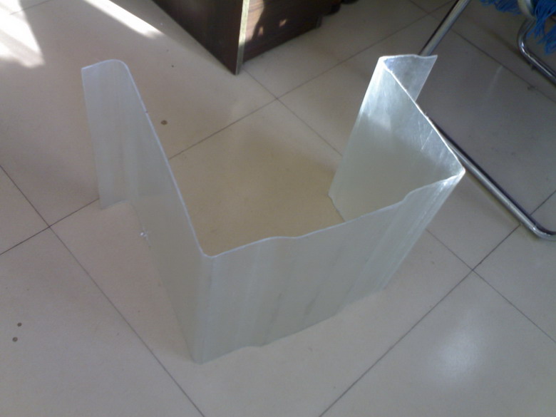

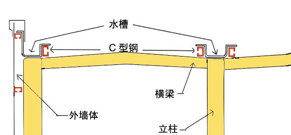

FRP集水天沟
FRP集水天沟由机械化生产线连续成型,没有长度限制。耐化学品性能明显好于不锈钢等无机材料产品。
产品重量轻,强度高。FRP材质密度仅钢材的四分之一,成型的FRP集水天沟耐老化性能好,柔韧有弹性,且强度高,不易损坏。
FRP集水天沟
FRP集水天沟
FRP集水天沟应用
FRP集水天沟应用
