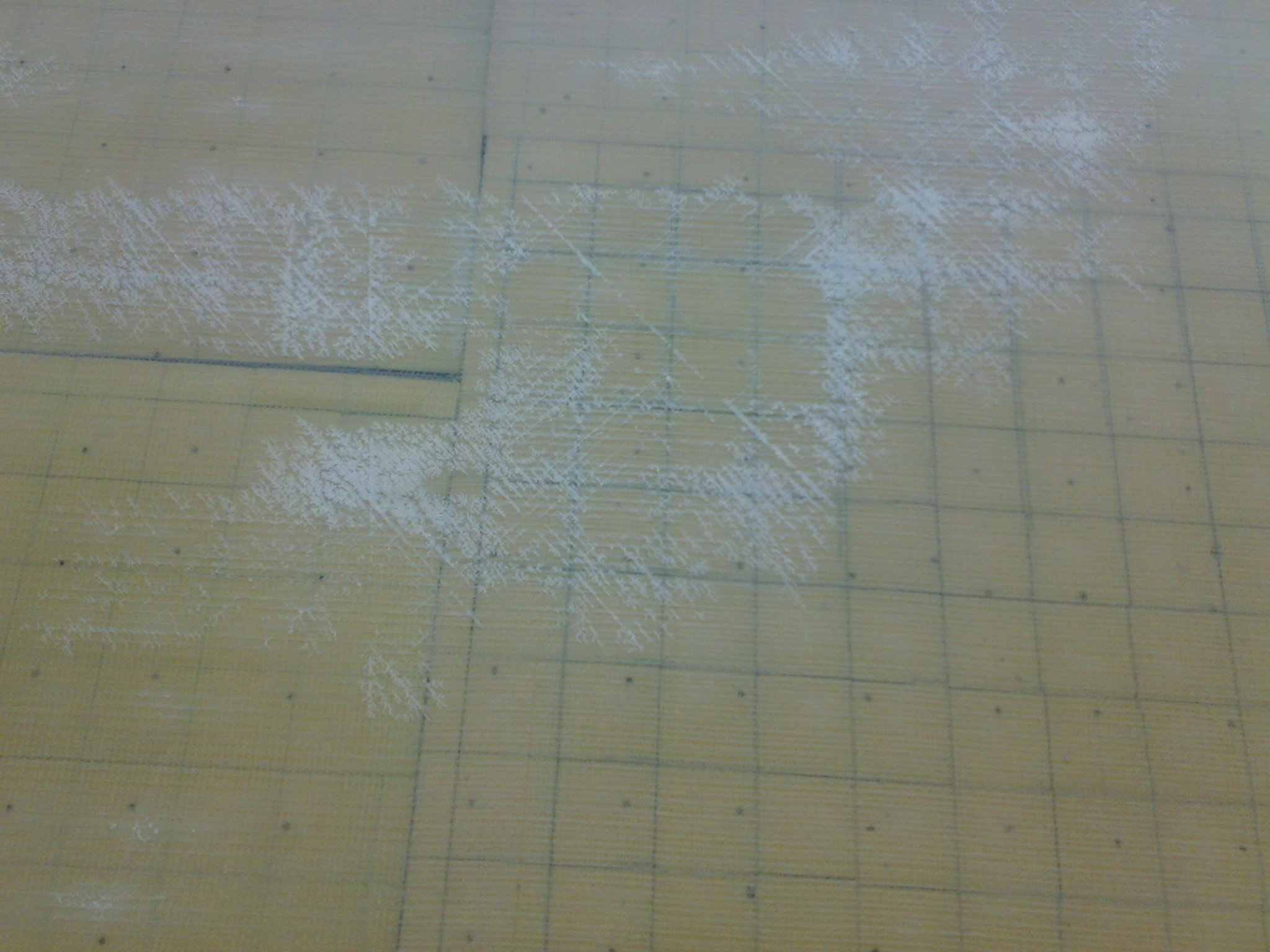

各位大虾,叶片灌注完脱模后发现ps、ss外表面经常出现表面毡未灌透,且仅仅是表面毡未灌透,大面积补腻子实在太费事,另外在外蒙皮内有泛白的现象,见附图,各位帮分析一下原因。

吸注时包抄了吧

3M用多了   ......
发表于 2009-8-3 18:37:46 | 显示全部楼层
上图是导流网边,
下图的是注胶口下方吧!!  [s:1]  [s:4] 看样都是包抄。 从温度和胶液的流动性考虑吧!!

玻璃纤维受潮了也会泛白

轮廓板的开槽方式也有影响

下图似乎存在压力不均的现象.....

可能与模压导流网和普通导流网的气体溢出效能不理想有很大关系,通常导致在注胶口或产品表面残留堆积,树脂中多余气体无法排净出现干丝或白斑。建议尝试我公司产品^_^13570381868李R"

这种白色区域通常出现在进料口和导流网边缘, 不管是EP, 还是UP都有可能出现.
与玻纤有一定关系
