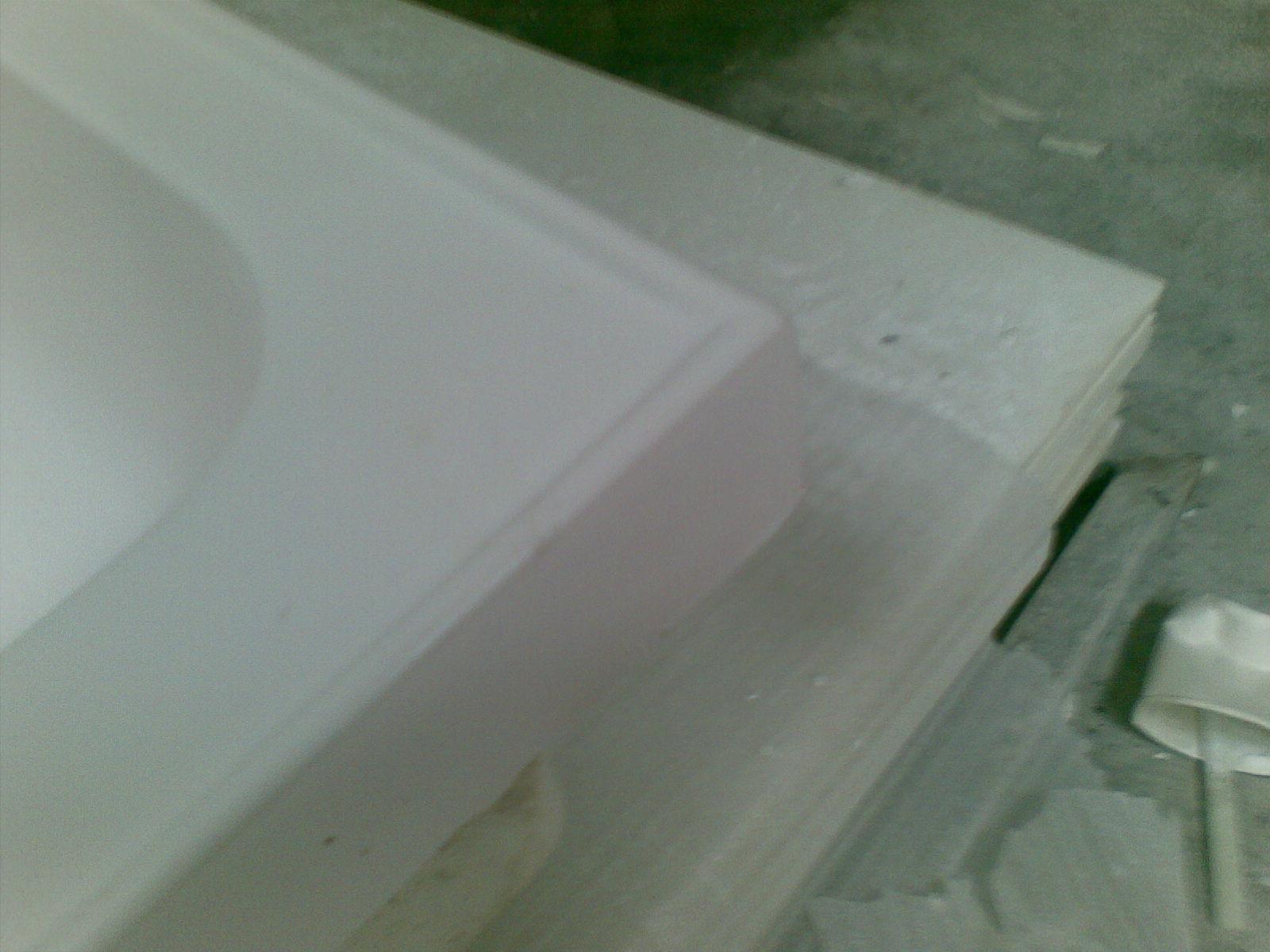

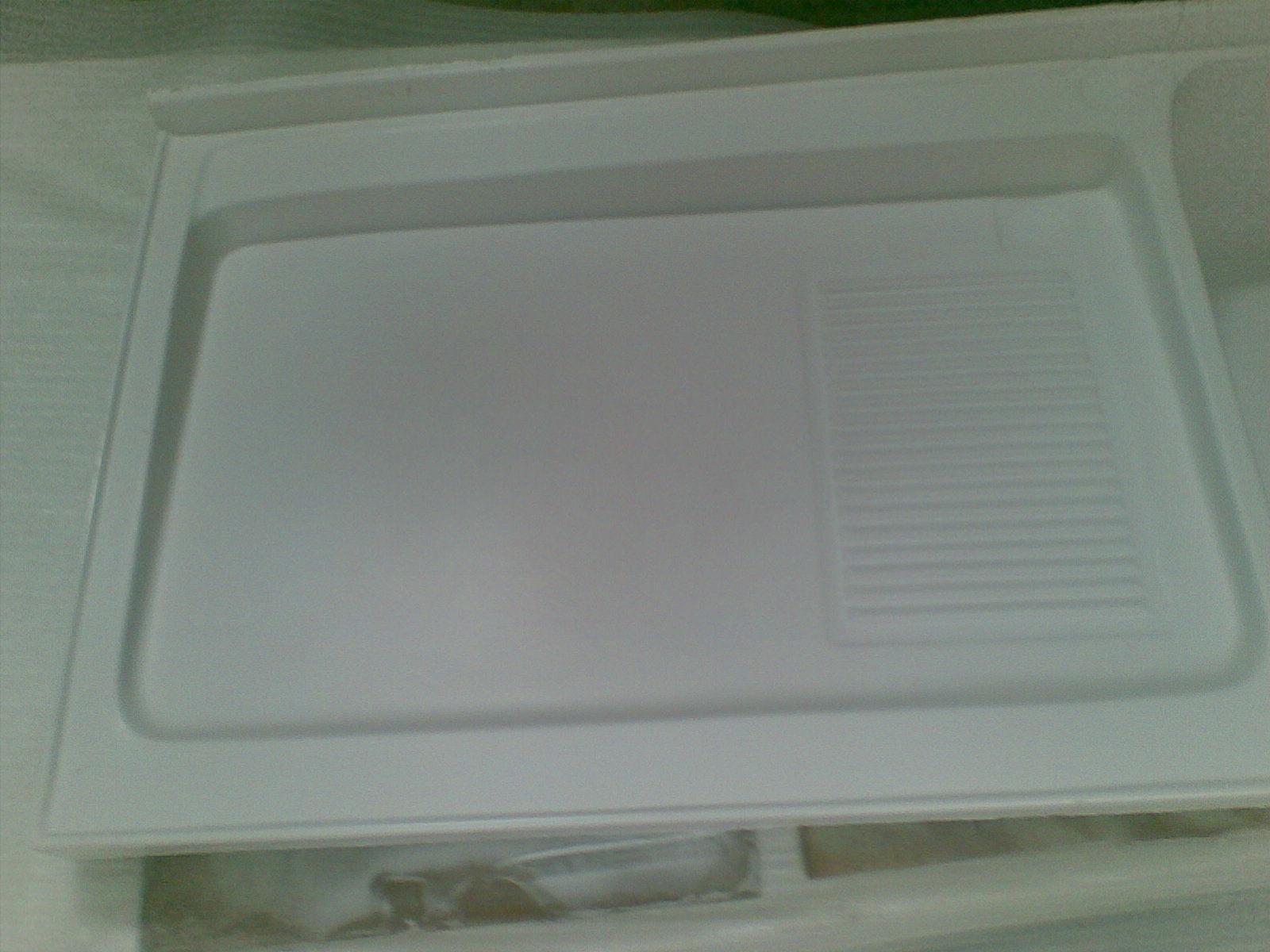

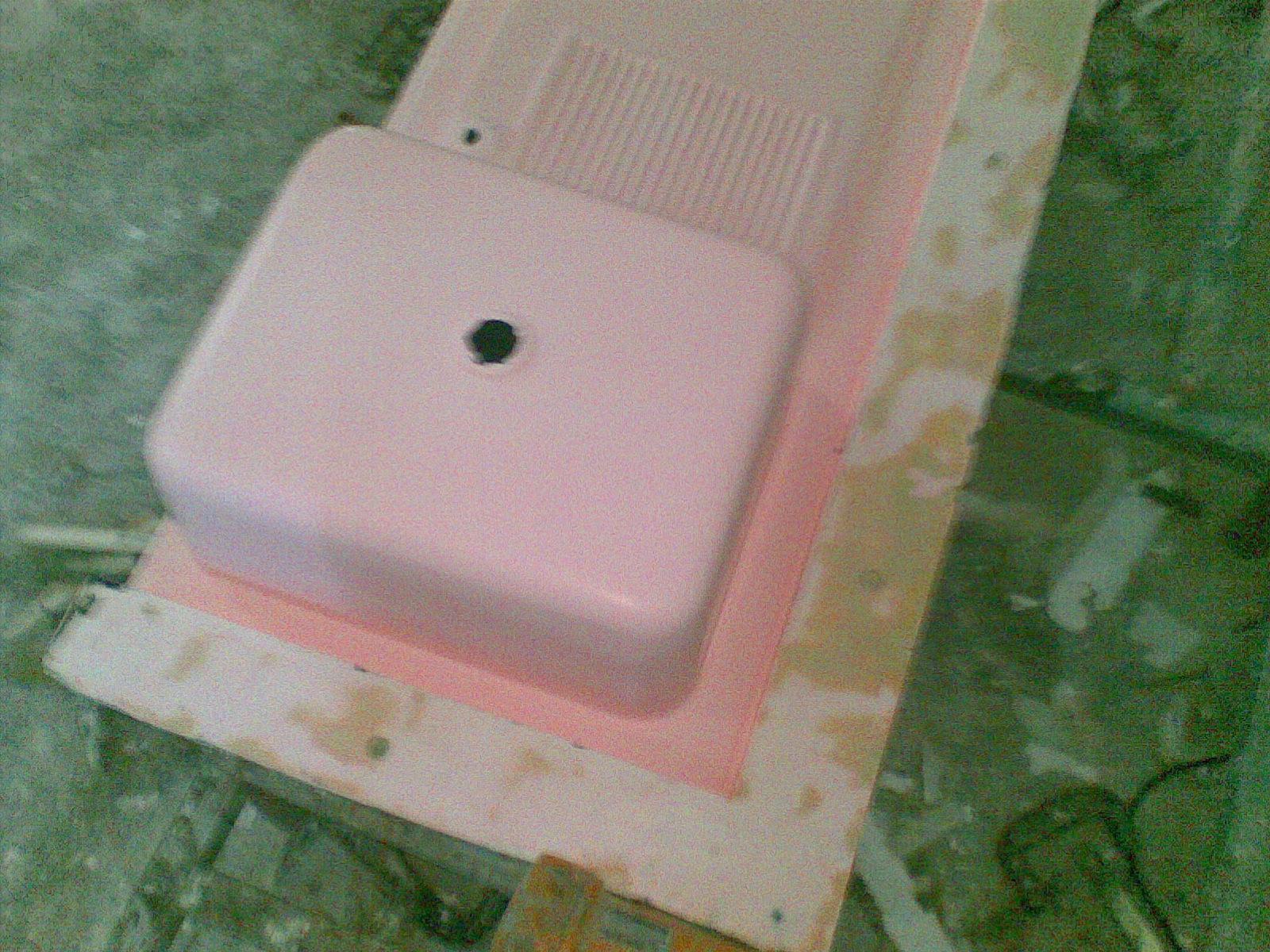

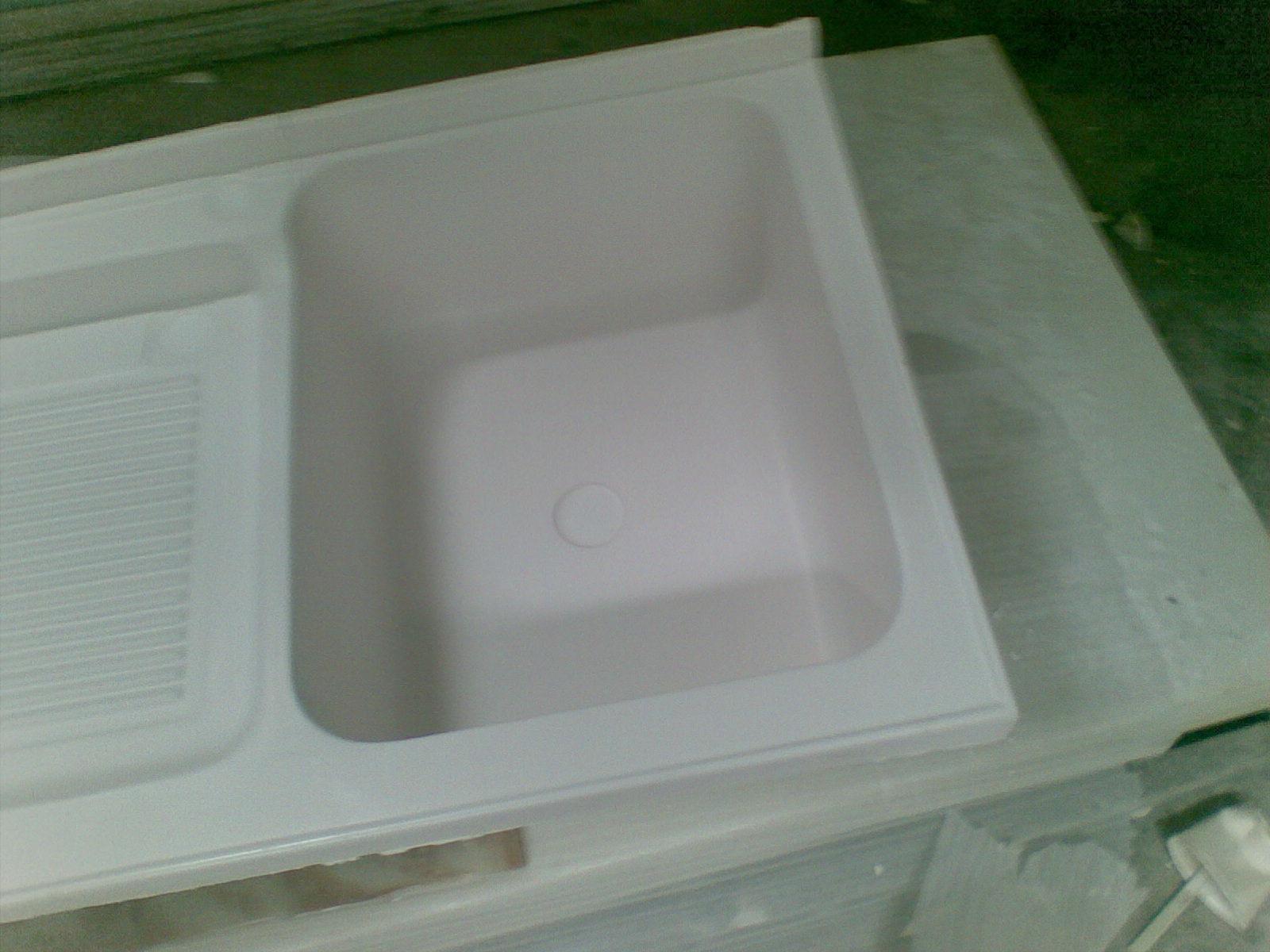

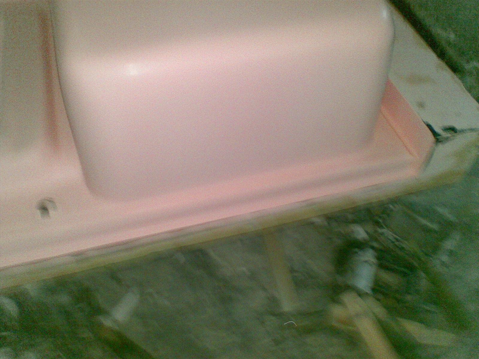

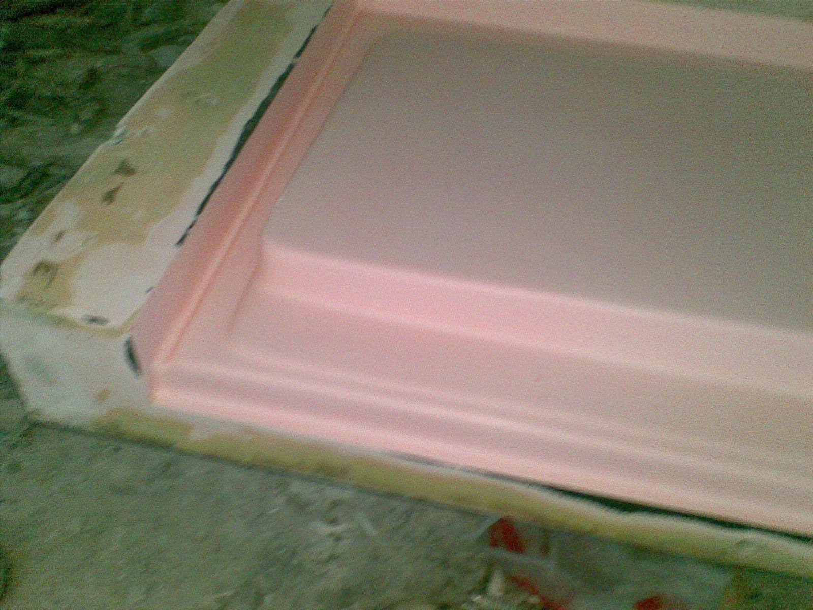

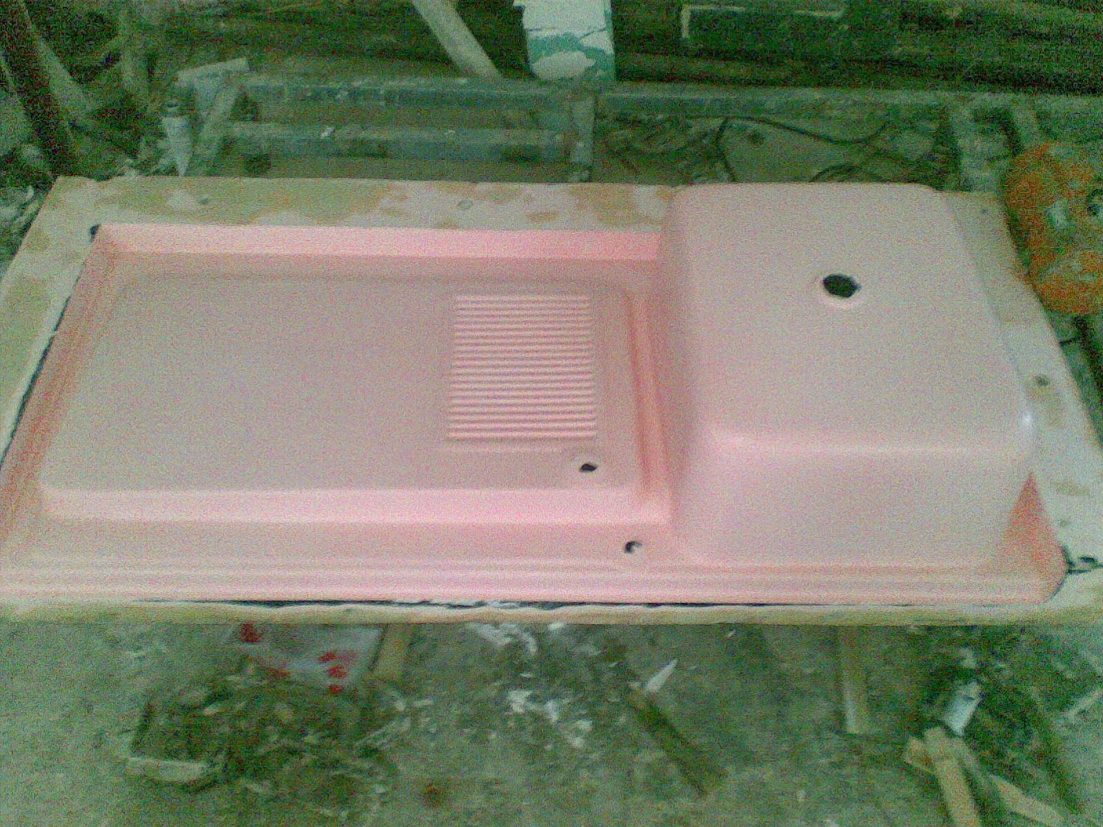

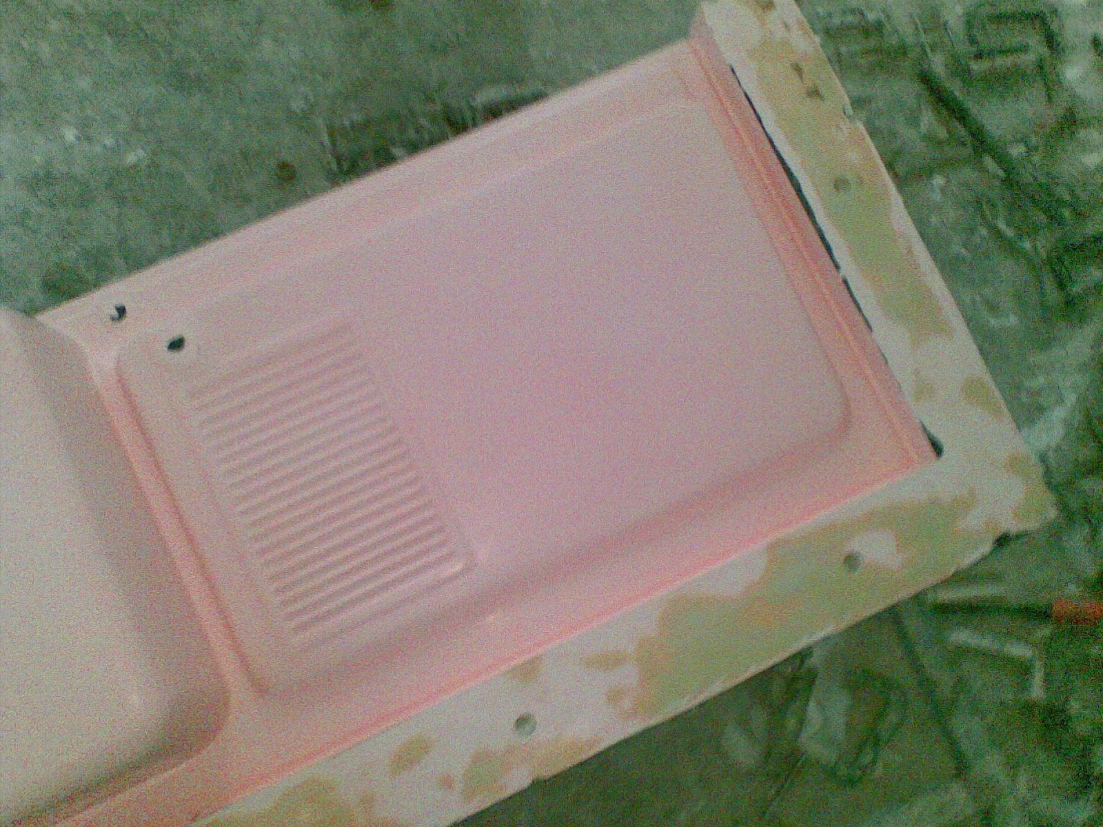

图像004.jpg 问题很严重!直接上图
 楼主| 发表于 2010-7-9 20:24:59 | 显示全部楼层
这是个手糊模具! 就是不好脱模!各位“砖家” “叫兽”帮忙帮小弟看看咯
如何脱模才好!要很顺利的那种。
为个这个产品我用木捶敲打术。扣术。好不容易出来了
被它气死了呢
发表于 2010-7-10 09:23:42 | 显示全部楼层
把模型分體,
发表于 2010-7-10 10:08:55 | 显示全部楼层
[s:2]  [s:2] 这么简单的一个模具还需要分模吗,脱模不是容易的很吗,这是个卫浴的东东吧,我们做的多了!我教你吧。 [s:1]
发表于 2010-7-10 12:53:20 | 显示全部楼层
检查一下模具的脱模斜度,看看上下口是不是一样大的,再在那个深盆里安个气嘴
发表于 2010-7-10 15:15:07 | 显示全部楼层
[s:1]
发表于 2010-7-22 20:28:33 | 显示全部楼层
可能是脱摸剂没使用得到,抛光水,蜡,PMR脱摸剂没有上到位.如有树脂及各类脱摸用品.树脂小料固化促进剂等需要欢迎联系.电话13506118025.QQ332944456.
发表于 2010-8-3 23:36:14 | 显示全部楼层
在脱模剂上想象办法,是不是没有打好,还是脱模剂质量不行?
如果脱模剂没问题再按照4楼的方法试试 [s:7]
发表于 2010-9-20 22:28:18 | 显示全部楼层
我也是做这个产品的 就是脱出来的产品 背面 气泡太多了 有没有什么办法减少气泡的方法
发表于 2010-9-20 23:17:49 | 显示全部楼层
在清理模具后,在模具表明贴一层“体肤龙”。不能有褶皱和搭接,就很好启模了。
