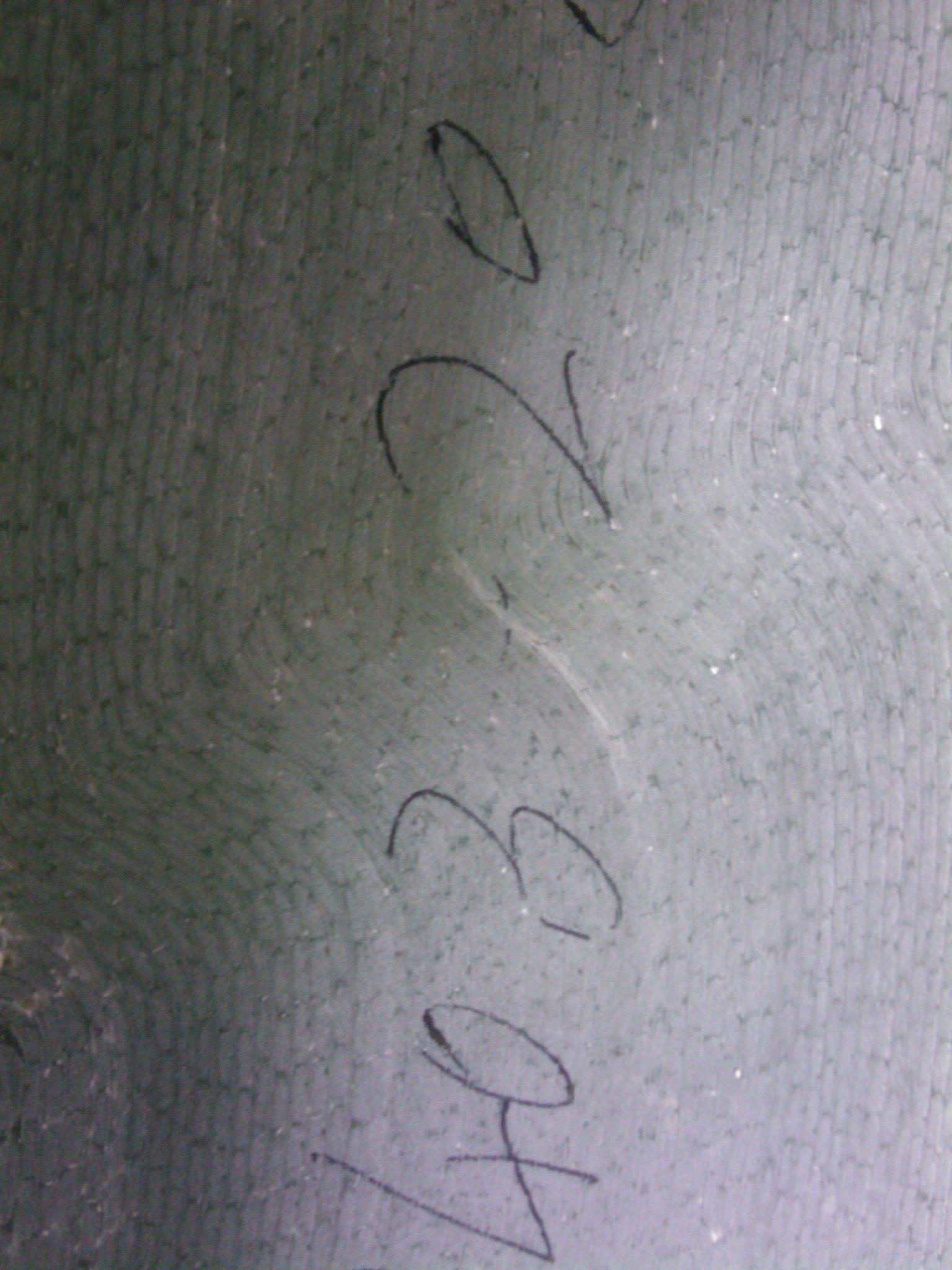

预制件开裂是怎么回事?下图

连续毡的问题
发表于 2011-2-18 21:04:26 | 显示全部楼层
是毡的问题
发表于 2011-2-21 10:05:58 | 显示全部楼层
和材料有关系吗?
发表于 2011-2-21 13:06:35 | 显示全部楼层
可能的原因很多,不要一出事就说材料有问题.
发表于 2011-2-21 13:09:23 | 显示全部楼层
未见明显开裂啊,不过看你这纤维走向,纤维布的斜度也太大了吧
发表于 2011-2-21 16:14:50 | 显示全部楼层
铺的也太差劲了吧
发表于 2011-2-22 08:25:15 | 显示全部楼层
砸一看图片 以为有弧度呢 [s:2]
发表于 2011-2-22 09:54:14 | 显示全部楼层
应该是预制件在铺设过程中下滑导致,如果发生开裂和粉尘等的污染有关。
发表于 2011-2-22 10:09:06 | 显示全部楼层
好几十层都不采取点措施防滑
