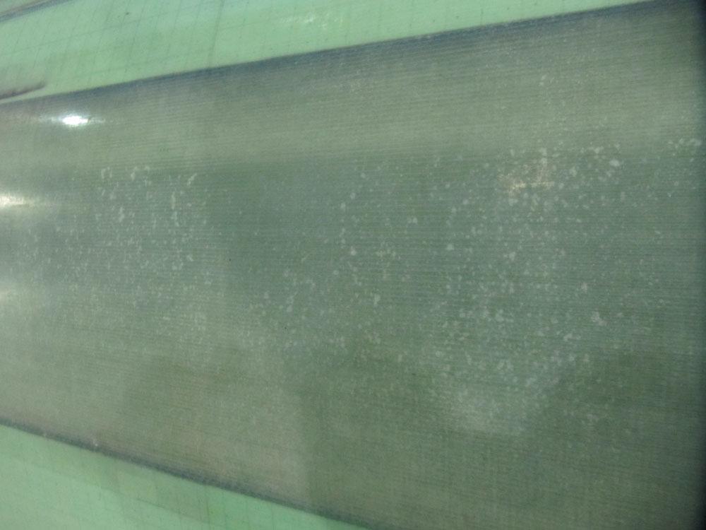

各位大侠:
    蒙皮与主梁之间有较多气泡,一般为单个独立气泡,但是数量较多,密集程度也不同,有时较严重。
    感觉跟以下方面有关:
    1.气密性保持,可能为保压效果差,中间过程轻度漏气,模具存在小范围漏气。
    2.灌注是未很好的静止。
    3.连续毡密度
    4......
      期待更好的方案,谢谢。

梁冒成型质量有待提高
图上能看出的东西太少,不过可以确定是和导流有关的 。。为什么气泡是聚集的位置只是在梁冒中间位置,估计和你们家的管路布置有关吧,如果管路在梁冒两边缘位置铺放的话,那么控制下开管的时间。。如果发生部位是在相对位置较高的地方,那么撕膜前看看你们管路里的情况吧

估计管路不是放在梁冒两边

放行吧,这种气泡的密度不会对结果产生多大影响,提供两个解决思路:
1、树脂脱泡,包括混配完成后脱泡和开管前排净阀门和进料管内的空气。
2、管路布置可能有问题,有需要可以单独M我。
如果是漏气造成的缺陷就当上面神马也没说哈 [s:1]

引用第2楼niulaile001于2011-07-24 06:57 PM发表的  :
梁冒成型质量有待提高
管路是在主梁两边,不过最近发现气泡主要集中在SS面尖部,PS面中间位置也经常出现面积较大或雪花状气泡。
不知道什么原因?感觉都是在叶片位置较高区域。
