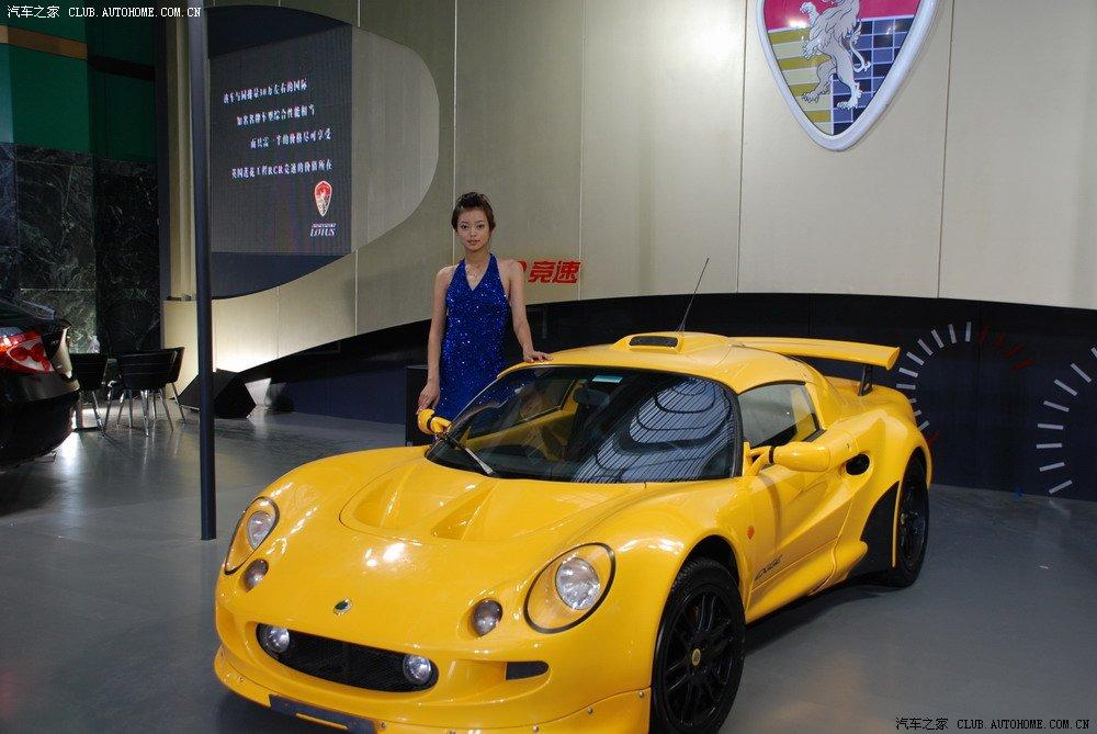

想孩子做一个玩具车,开始想用木头做车壳但不会木工,所以想用油泥糊个车壳模具,用玻璃钢做车壳,长度1米多,宽不到一米吧,现在心里也只有个大概的形状,要够结实,能座俩小孩没事,最好大人上去也压不坏,只在这论坛里看了几天,就深深的爱上了玻璃钢,但不知道付出努力以后能不能实现,现虚心请教菜鸟级问题,谢谢,致敬!
1:请教做个这样的车壳全部的材料名字,比如什么树脂,什么固化剂,什么毛沾,什么催化剂,什么促进剂等等?
2:就车壳算,以做到很坚硬的程度,那些材料分别要买多少啊
3:得弄多厚才能承受那么大的压力啊?
4:材料大概估计要用多少钱?
俗话说隔行如隔山,在下虚心请教,妄莫耻笑,我对这个真的一窍不通,但很喜欢,我是做音乐的,乐器类吉他钢琴什么的也会,有北京的吗,如果可以想看看您的制作过程,交朋友也好花钱也成,或者是交换下机能也行啊,真的想周末时间学习学习,如果有请您留下联系方式好吗?或者我手机13683149811
喜欢这车,想比着弄,希望玻璃钢能圆梦吧
喜欢这车,想比着弄,希望玻璃钢能圆梦吧

首先建议用代木泥来制作模型,当然不是实心结构的,里面有骨架加强。
然后翻制玻璃钢模具,如果你只做一个玩的话,不用太好的材料。
再进行产品制作,增强材料建议用碳纤维,普通的玻璃纤维强度不高,这样厚度5-6mm应该够你玩的了。
最后进行油漆,基本就完成了,组装的事你自己搞定哈!

自己弄这块,比较棘手,首先开模具,树脂,玻纤,这些到好说,就是你没有批量生产的话,做个玻璃钢模具也够你买辆玩具车了,而且没有接触过的更麻烦,找人代工还是比较好,代工的情况下,你可以去跟人谈,你在一遍打下手,还是需要个模具师傅,帮你设计设计。
辅助材料,北京当地就好几家卖材料的。
发表于 2011-8-23 14:28:57 | 显示全部楼层
这车得开3-4个模具,木模加工费估计得3000-4000一只,再翻成产品再作后处理的话呢大约能买辆比亚迪F5了

楼主是不是想创业啊  这个搞好了绝对是要批量生产的   做一个的话实在是不合算的   主要还在于模具
