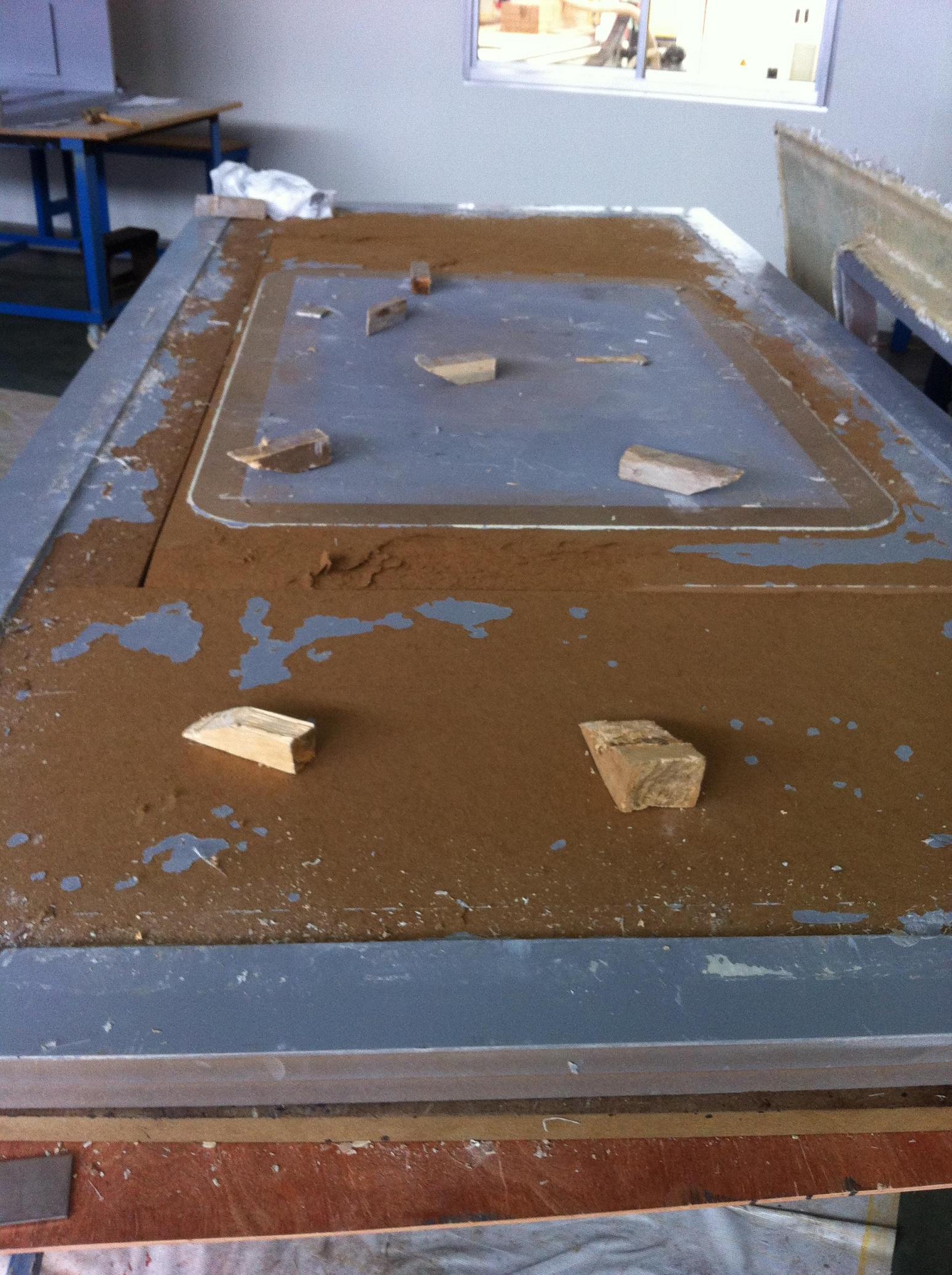

最近在翻模具以及试制产品,因为只是要制样,所以就直接用密度板经CNC加工出模具,喷了底漆,打了七八遍的蜡。
我们使用的是添加防腐填料的不饱和树脂,正常成型后,脱模出现问题了。模具和产品黏在一起了,不仅底漆层粘上,连密度板模具也粘上了。
费了九牛二虎之力才脱下来(实际是破坏性拆下),如图。
模具(被拆的物是人非,蓝色的是底漆,棕色的是密度板)              产品背面(粘上了厚厚的密度板)

发表于 2012-8-20 21:16:51 | 显示全部楼层
是大面积粘模还是转角处粘模?模具光滑程度不够打蜡次数再多也没用。如果模具不够光滑仍然想用这个模具可以考虑用聚乙烯醇脱模剂+脱模蜡。
 楼主| 发表于 2012-8-20 22:53:56 | 显示全部楼层
大面积,上面模具图里面先是棕色的地方就是被产品脱模带坏的地方,密度板做的木模一般就打磨光滑,具体光滑程度还真说不上来,脱模剂加脱模蜡貌似今天又试了一次小样,依然粘

发表于 2012-8-20 23:40:47 | 显示全部楼层
可能你这个喷底漆前密度板表面处理不是很好,封孔要做好,没有看到原子灰的痕迹,然后易打磨底胶干脆喷两遍,干磨到800号砂纸要的吧,然后打8号蜡蜡,4-5遍肯定没问题,除非8号蜡有问题,或者你用脱模剂4-5遍,也应该没问题,

发表于 2012-8-21 11:01:24 | 显示全部楼层
这个实际是模具界面处理的问题,解决方法楼上的基本提到了。模具首先表面致密,不能和树脂有任何化学和物理反应,生产产品时,产品最好有胶衣层。

发表于 2012-8-21 11:33:30 | 显示全部楼层
个人看法,你这是脱模蜡与密度板之间的问题,
1、你的模具有很大的内应力没有疏导,
2、你的模具底漆与密度板的联合不够好,本来嘛密度板就容易分层、掉渣。
3、拔模角度应该没有计算好。
4、脱模蜡不够光滑,且形成的膜层太坚固,与树脂有一定的联合。
具体情况还是你自己才知道,不过想要更好的脱模蜡或者脱模剂 可以找我。
呵呵   技术交流也可以找我哦   021-60499857
发表于 2012-8-21 13:38:13 | 显示全部楼层
密度板模具本身强度也不够!新模具脱模的力量是非常大的!
