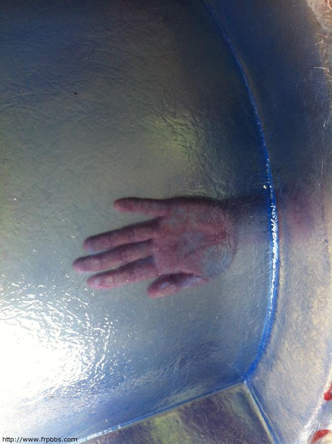

手糊的
 楼主| 发表于 2014-4-12 09:05:19 | 显示全部楼层
呵呵,
发表于 2014-4-12 09:31:39 | 显示全部楼层
厉害啊。纯树脂的吗
 楼主| 发表于 2014-4-12 09:51:00 | 显示全部楼层
树脂含量65%左右
发表于 2014-4-12 12:34:56 | 显示全部楼层
工艺落后,现在都用轻质L-RTM制作,
发表于 2014-4-12 12:36:49 | 显示全部楼层
树脂含量65%,产品强度下降
发表于 2014-4-12 12:38:35 | 显示全部楼层
你这个产品是放外面,上面还要滑人,我个人估计不达标

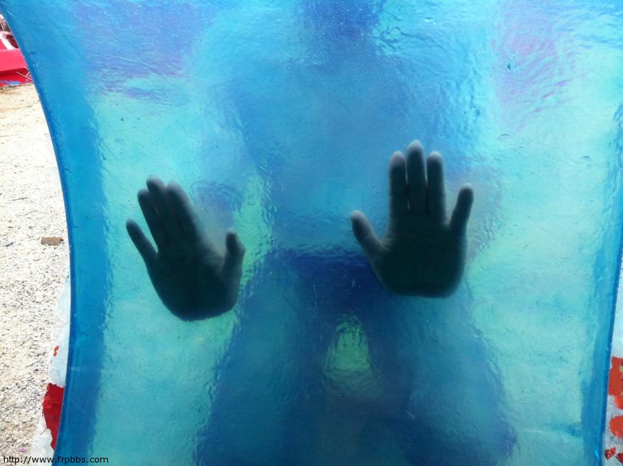

发表于 2014-4-12 12:40:17 | 显示全部楼层
产品透明度 不高,没有实际效果,这个我以前也做过实验。。。

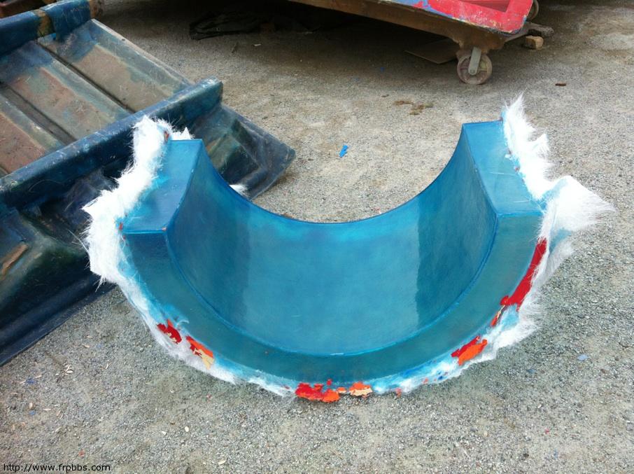

发表于 2014-4-12 12:49:51 | 显示全部楼层
看你们图片,模具变形,制作师傅手工一般,细心看后有很多气泡,手糊技术有待提高。行看门道,外行看热闹。
 楼主| 发表于 2014-4-14 08:37:29 | 显示全部楼层
1.高手呀,模具变形可以从图片看出来,呵呵,手糊质量的确不高,这是事实,这个产品重点在光的折射和材料上的组合解决透明度的问题(目标)
2.手糊成型,全部用毡树脂含量是不是合理主要看自己的手糊技术,关于力学强度要通过测试评判,是否达到标准,弯曲150  拉伸80,高手可以帮我们算一下,9层300毡,hehe
3.我是做游艇和风电叶片技术研发的,不知道真空管?hehe
保存联系,希望提出好的意见,我们进行改进,谢谢
