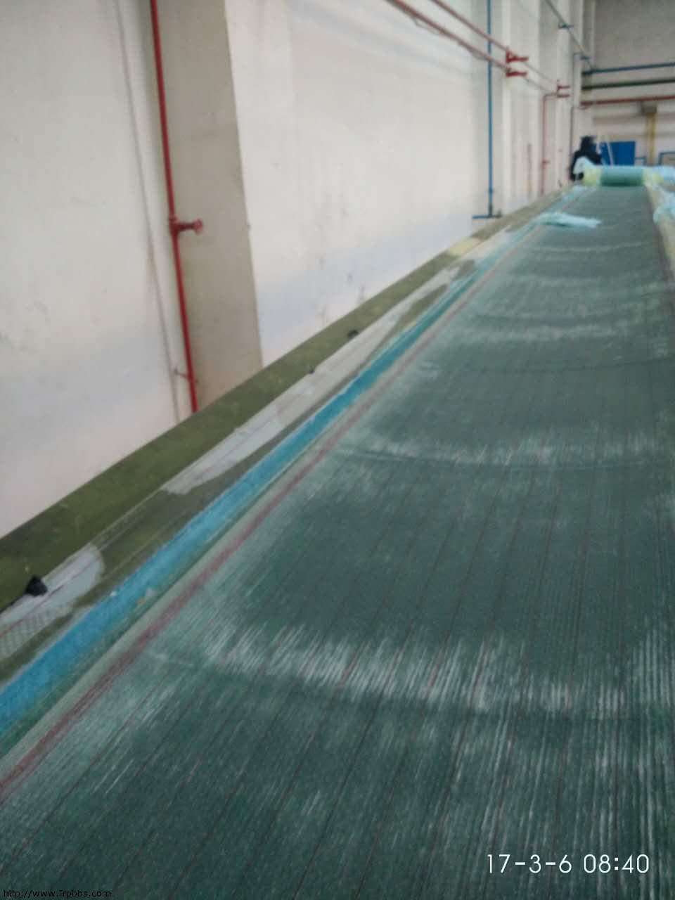

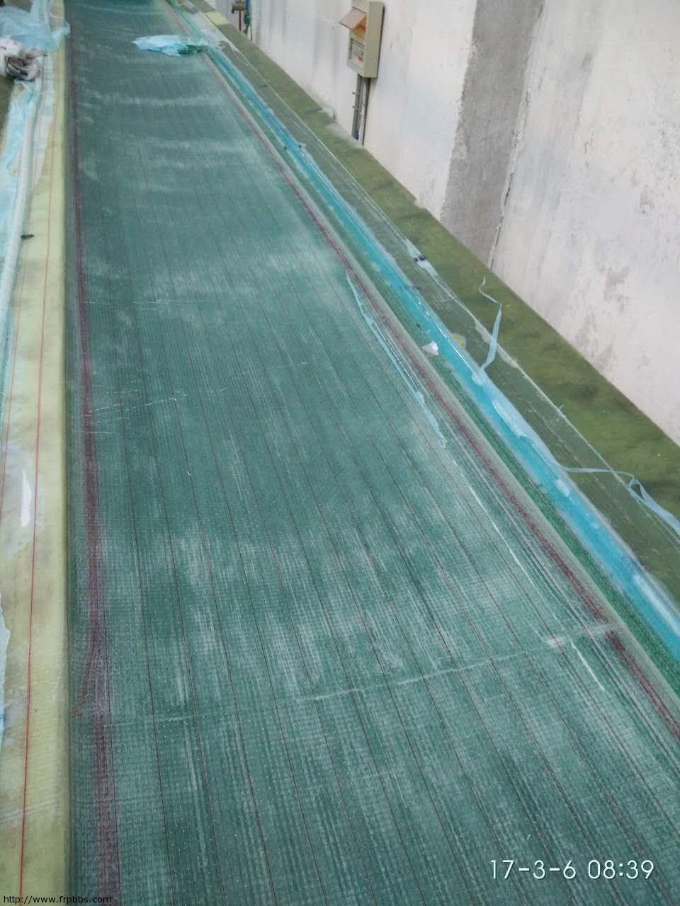

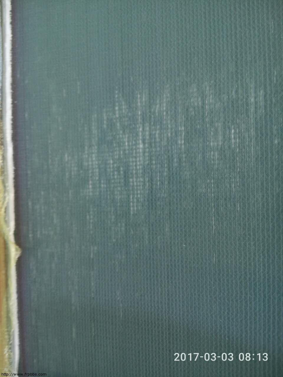

   大梁出现局部发白,在玻纤布上面3层左右;已经调试了很多方式,都是有出现白斑的情况, 且随着调整玻纤布上层导流网的铺设方式,以及导流网距离灌注侧,距离抽气口侧的改善,会出现白斑迁移的情况;且在加了多孔膜不是后,出现了轻微状况;从整体效果看,就是表面空气无法抽走造成的,但是目前没有什么好的方式解决;哪位兄弟有好的方式,可以告知下;谢谢了;

这个不一定就是工艺问题,玻璃纤维与树脂体系,都有可能

1. 抽气系统--如果抽气使用较少的抽气口,可能造成抽气太慢,可以在模具表面放一块压力表监测下;
2. 树脂灌注速度,一般灌的太快容易有发白现象,图上看非常像,建议降低阀门开启量;
3. 温度影响:这个要看树脂体系,想办法使得树脂粘度降低到250以下的模具预热温度;在满足工艺条件下,温度越高越好;
4. 铺层时候注意不要有真空膜紧绷,感觉有富树脂导致的气泡富集现象;
5. 降低固化时温度,可以减少气泡;
6. 纱的影响--如果使用直径小的纱线,可能会造成浸润不良现象,如果这样需要大改灌注方案了。
发表于 2017-4-5 15:23:25 | 显示全部楼层
保压效果咋样?十分钟降了多少?必须清楚。
发表于 2017-4-11 08:48:16 | 显示全部楼层
咋没反应?解决了?

控制了开管时间,及灌注速度;以及控制了升温速率,总体上避免了大面积发白情况,但是偶尔还是存在小区域发白情况,发白没有彻底根除;

rlb:保压效果咋样?十分钟降了多少?必须清楚。 (2017-04-05 03:23 PM)
15min千分之二;保压效果良好;

1.抽气孔增加了,总体抽气效果良好;2.固化升温速率控制了,延缓了胶液浸透时间;3.在开管时间上做了调整,现场控制,基本保障整体胶液推进一致;但是这些控制后,虽然基本解决了大面积发白情况,但是还是存在小区域发白,没有根除;
发表于 2017-6-29 10:01:16 | 显示全部楼层
怎么感觉边灌边漏……
发表于 2017-7-11 08:48:41 | 显示全部楼层
保压没问题,那就是后期漏气,可能是边注边漏,也可能是后期漏,注意观察好了。
