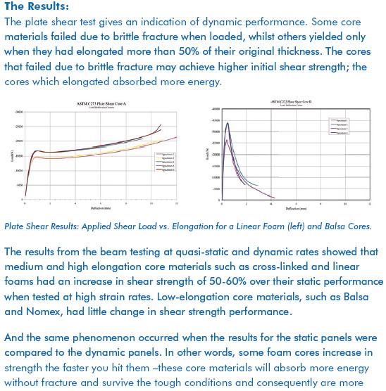

好好测数据,然后用数据说话阿。
测剪切,一般是FOAM失效, 主要看:一是泡沫本身,二是发泡情况。 其实对于剪切强度的许用值一般要求不高的。
侧压缩,主要看情况:在叶片上,要那么大压缩性能干啥子,许用值本来要求就不高。
对于游艇而言,在壳体上面对抗冲击性能有较高要求,但是主要是针对瞬间高应变的载荷,如相撞,触礁,等等,
为什么不使用BALSA,Nomex,其他所谓的高压缩性能的,高硬度的泡沫。 参附件。

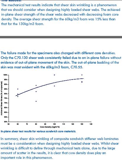

发表于 2009-1-23 13:29:17 | 显示全部楼层
参阅下面
