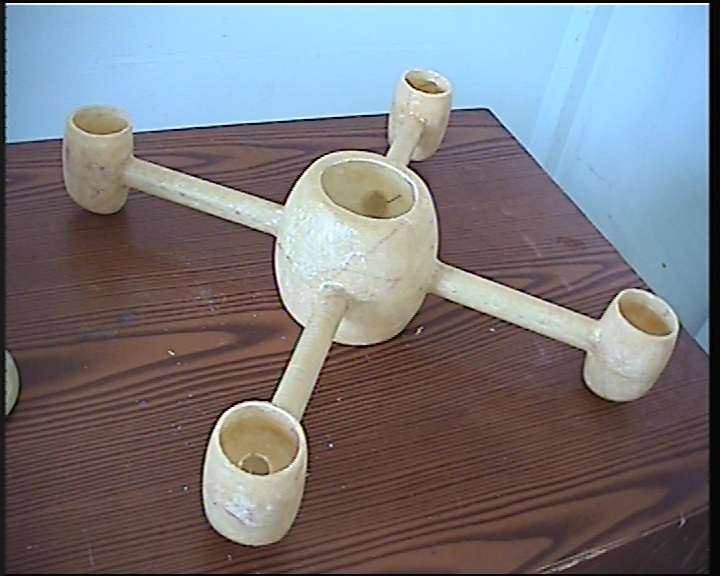

这是我做的,不过重了些,厚度2mm 局部3mm 施胶太多 ,主要是怕强度不够!
大家帮我看看 1、怎么减轻重量 ? 2 、热膨胀法可以吗? 用什么橡胶啊?我不懂3、环氧树脂和玻璃纤维布(或碳纤维) 用什么型号的又轻又有强渡?
楼上:轻木片或者泡沫夹心 我怎么处理成圆形?
发表于 2008-10-20 15:02:17 | 显示全部楼层
引用第13楼feily于2008-10-16 11:34发表的  :
两边用高质量的环氧树脂+极薄的玻璃纤维布,中间用1mm的轻木片或者泡沫夹心,在模具上用负压袋抽真空处理,再加升温固化。注意涂胶的时候要控制胶的量
确实是做过航模的人士
,航模有专用的轻木片,跟BALSA木不一样,纹路是横向的,而且是局部用,

这个是个好办法,但是强度问题如何解决?太厚的话重量不一定轻哦!
