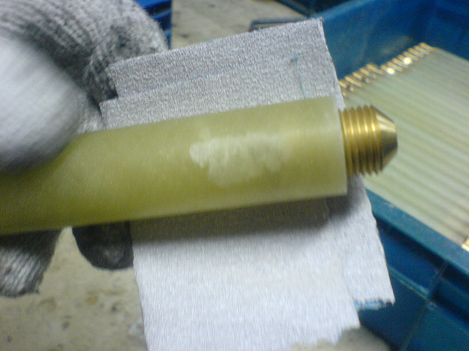

求助:玻璃纤维管有气泡问题

发表于 2008-12-23 22:12:51 | 显示全部楼层
什么问题都讲得那么仔细,他就不会去自我分析问题、解决问题,这样对他们不公平,我们没有资格剥夺他们的这个权利。
再说了,我是实名注册的,万一我说的方法解决不了他的问题那我不自己把自己买了还数钱吗?!所以请各位原谅我、理解我。
问题的解决无非就是从人、机、料、法、环、测等几个方面去考虑,“人”不用解释、“机”指设备等硬件、“料”指原材料、“法”指工艺文件等硬性规定、“环”指工作的环境(温、湿度等)、“测”指测量工具和方法等。
“质量管理体系”在你的上级那里要是一纸空文的话,就算我明确告诉你这个解决办法,今后的问题也会层出不穷够你忙的。
有几个玻璃钢企业的原材料进行了复验的?
有几个玻璃钢企业按工艺文件执行的?
有几个玻璃钢企业的测量工具是准确的?
有几个玻璃钢企业的技术和操作人员是经过专门培训的?
有几个玻璃钢企业的设备是定期维护的?

发表于 2008-12-25 10:36:00 | 显示全部楼层
内应力引起的层间分离。
问题:内应力是如何产生的?你能把这个问题理解清楚了,你的问题就能解决了。
发表于 2008-12-31 07:11:44 | 显示全部楼层
引用第14楼邓海岸于2008-12-25 10:36发表的  :
内应力引起的层间分离。
是的!
发表于 2009-2-19 23:38:57 | 显示全部楼层
我的产品也有类似情况,请邓先生给以指导,有酬谢。刘先生 lwhlyd@yahoo.com.cn

发表于 2009-3-22 22:21:02 | 显示全部楼层
为什么要用酸酐固化剂呢?胺类的不可以吗?
