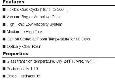

引用第3楼wumingsheng于2009-02-03 15:23发表的  :
可以阿。如果你的叶片卖的比波音飞机还贵。
就可以,180度或者250度高温固化的碳纤维环氧预浸料, 铬镍合金的叶片模具, 50米长的热压釜。这个都可以搞定的。而且质量是顶级的好。
环氧预浸料貌似不能耐180度以上的温度,160以上对性能都有影响。
发表于 2009-2-7 14:16:37 | 显示全部楼层
参上图。固化温度
发表于 2009-2-7 14:31:08 | 显示全部楼层
参上图
发表于 2009-2-7 14:32:51 | 显示全部楼层
参阅上面的图片
发表于 2009-2-7 14:56:51 | 显示全部楼层
呵呵,见识了,不知道是哪家的预浸料,能否给我点资料看看。
