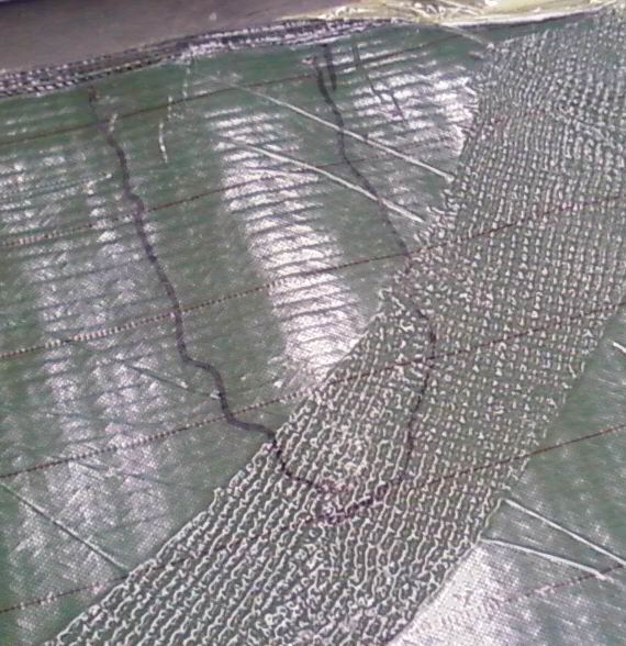

梁帽鼓鼓包

梁帽模具是分成两部分运送到公司,然后连接起来的。
鼓起的温度段为60-70度,将近凝胶的时间。
鼓起还在模具其他位置出现,主要是在最后一层UD的位置。
只要树脂温度与玻纤温度相差不大时也会出现这种情况。
发表于 2009-6-15 16:22:58 | 显示全部楼层
梁帽脱模后 没有白斑 而且鼓包是从最下面第一层UD开始的 表面鼓包呈圆弧状 而且鼓起的位置大概在梁帽的15m~22m左右

发表于 2009-6-15 22:27:25 | 显示全部楼层
如下图
发表于 2009-6-15 22:29:57 | 显示全部楼层
上图所示
发表于 2009-6-15 22:56:54 | 显示全部楼层
建议:接缝处正下方 做一真空袋买个电吹风 ,给他保持个40~50°,缩小与其他部位的温差
     UD层较薄的位置适当覆盖点保温材料,减少模具散热
发表于 2009-6-15 22:58:09 | 显示全部楼层
总之就是要保证固化的同步性
