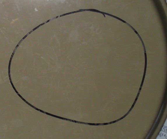

关于SMC制品的露丝现象
 楼主| 发表于 2009-4-28 21:52:06 | 显示全部楼层
托盘底衬

发表于 2009-5-7 20:09:48 | 显示全部楼层
这是个不正常的现象,我们现在的产品出现就是这样的现象!我们倒是想解决这个问题,但是一时找不到问题的原因

发表于 2009-5-11 15:28:57 | 显示全部楼层
建议在填料上下点功夫,我们用氢氧化铝做填料的时候有过类似的现象,制品比较通透,能依稀看到玻纤分布,有楼主要求的效果。
发表于 2009-5-12 21:28:38 | 显示全部楼层
增加玻璃纤维的含水量
 楼主| 发表于 2009-5-13 16:39:51 | 显示全部楼层
我用ATH试过,,效果不是太明显
发表于 2009-5-13 22:20:12 | 显示全部楼层
纤维浸润不良,好像有这样的效果。
