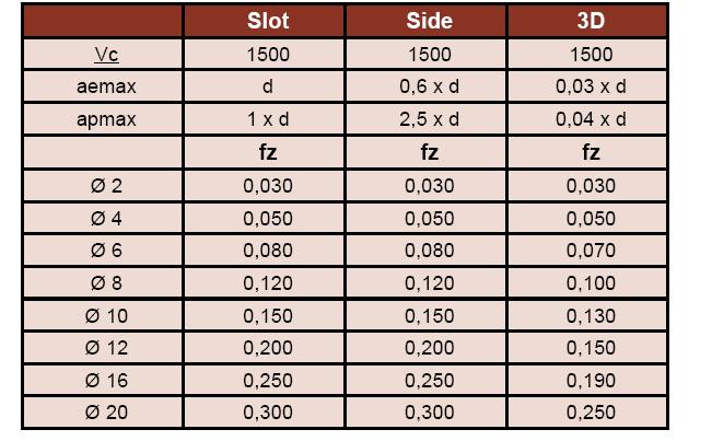

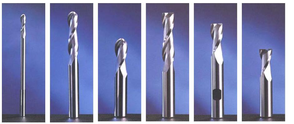

CNC 阳模时的机加工打磨钻头参数和选择, 贴图一部分。

不同钻头参数的图表说明。

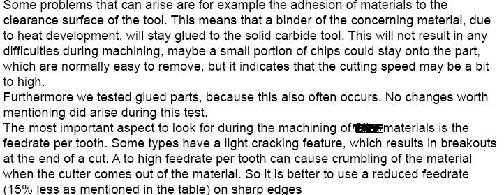

CNC 模具时的常见问题的部分摘录。
针对树脂糊产品的(Mould paste).
