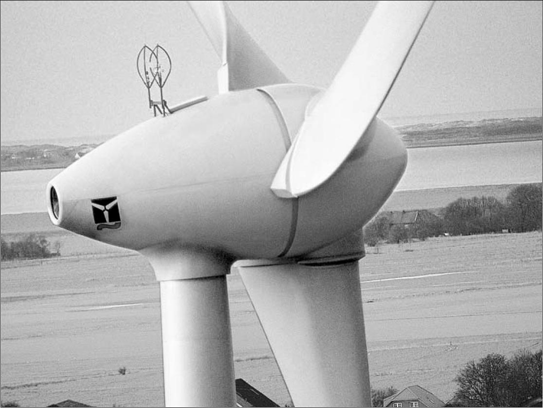

某小叶片外形

这么小个叶片,twist angel 这么大?
 楼主| 发表于 2009-6-7 15:34:03 | 显示全部楼层
是啊,按性能为最高目标搞出来的东西。请问吴兄,在作叶片时,模具、结构、工艺等方面会不会有问题?最大扭角到28度附近。
发表于 2009-6-7 16:51:49 | 显示全部楼层
呵呵,看着那根部觉得怪怪的
 楼主| 发表于 2009-6-7 17:49:26 | 显示全部楼层
小叶片与大叶片的差别就是根部也可以是翼型。不过大叶片也有根部是翼型的例子了,如ENERCON公司的E-70 E4叶片。
我的理想就是实现像E-70 E4叶片那样的外形设计,实现Cp突破0.5。
 楼主| 发表于 2009-6-7 17:50:44 | 显示全部楼层
E-70叶片根部扭角也不小,呵呵
发表于 2009-6-7 18:05:28 | 显示全部楼层
引用第15楼chnkn于2009-06-07 05:50 PM发表的  :
E-70叶片根部扭角也不小,呵呵
那是相当大。
发表于 2009-6-7 19:47:08 | 显示全部楼层
enercon的根端翼型是后面贴上去的
小叶片根端相对扭角大些没问题可以做出来
发表于 2009-6-7 22:04:18 | 显示全部楼层
那个临界小翼也是特色。
不过与我们不同的是他的合模。蛮有意思。
发表于 2009-6-8 11:00:27 | 显示全部楼层
是用NACA4412设计的?
