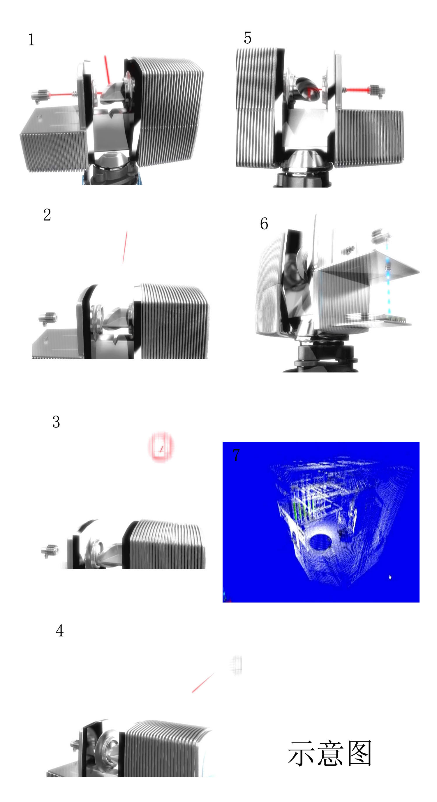

叶片尺寸检测

一看就不是毫米波的。
说说怎么个原理。

 楼主| 发表于 2009-7-28 18:29:55 | 显示全部楼层
精确到微米,360度范围激光扫描,傻瓜式操作,简单便捷。
用来检测的话不会扼杀创造力的,即使用来盗版,那盗的也是外国人的,对国内叶片的设计创造还是有催进作用的。

那成型技术就更没什么好盗版的了,呵呵,我这儿的成型工艺一套三万块,真空灌注、模具翻转系统、加热系统等技术合并在内,而且是低成本高效率的,可惜好多厂只认准老外,呵呵。
扫描的目的是获取点坐标,从而合成三维,精确到微米,风电行业不知道国内有哪家在用这种设备,想买可以找我。

 楼主| 发表于 2009-7-29 04:30:40 | 显示全部楼层
发射器发射激光束,旋转的镜面把激光束直接发射到测量区域,通过反射回到镜面的激光束可以精确或唯一的确定激光到物体之间的距离,在编码器测量镜头旋转角度与激光扫描仪的水平旋转角度后,计算机可以精确的计算出每个测量点的空间坐标,并把这些三维空间点的坐标存储起来,这一步骤每秒重复进行几十万次,通过重复这一步骤,并最终形成被测环境的三维空间图像,其分辨率比传统的数码相机高上千倍。通过扫描测量,实际施工中,相对于结构图纸的任何偏差,都能够被发现并记录储存,外挂的数码相机可以实现彩色扫描,还原彩色现实。
