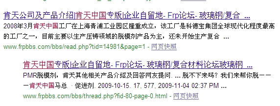

发表于 2009-11-15 10:42:29 | 显示全部楼层
比如,你现在用“肯天中国”在GOOGLE上搜索,在第4条就是论坛上的一个帖子. 所以每个产品一个帖子很重要。会起到很好的广告效果。
