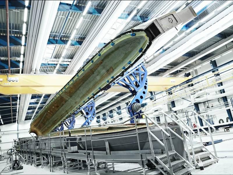

楼主: slhan0825
翻转时固定
发表于 2010-5-8 23:27:28 | 显示全部楼层
如此看,用到的夹子不少啊。问一下,那黄色的布(毡)是不是保护叶片的?还有,合模前夹子不卸么?
个人感觉没有真空吸附方便。

发表于 2010-5-10 20:26:12 | 显示全部楼层
那就是形成巨大的边缘,这样从成本上应该会比做真空袋还高,也许效率上会高些。
发表于 2010-5-10 20:47:00 | 显示全部楼层
楼上中科宇能的吧?
边缘不会很大,成本也不会增高,效率也很高
发表于 2010-5-10 23:31:27 | 显示全部楼层
效率高么?上夹卸夹一般需要多长时间?
 楼主| 发表于 2010-5-11 09:27:27 | 显示全部楼层
成本怎么会高?又不是做一次就扔了,长远看 应该是降低成本才对
发表于 2010-5-11 10:02:17 | 显示全部楼层
我说的成本增加是因为你要在叶片铺层过程中,很多层铺层超出法兰边,带来的玻璃布与树脂的损失。
不是夹具的浪费。
发表于 2010-5-11 23:08:30 | 显示全部楼层
呵呵,有道理!夹子固定使叶片受力不均匀,后固化时叶形可能会受到影响。
