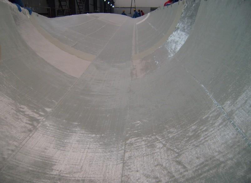

有人在做梁帽一体成型吗?

万一失败,所有的都没了
风险是不是大了点
发表于 2010-12-2 08:57:19 | 显示全部楼层
这个工艺是很不错的,做的也还是很好的,
这个工厂看着好眼熟啊

7楼的兄弟,不要太吹牛了,做成这个垃圾样,还在这吹,
何况这个还不是你做的!!

发表于 2010-12-11 22:50:09 | 显示全部楼层
我也不认为有多好!
布之间有不少间隙,即使是对接铺设,也不应该这样。
不过铺设的没有什么褶皱倒是真的,但是7楼要是将SS面铺设的照片再拿来看看,尤其在最大弦长向根部一节,如果能铺设的没有褶皱就很好了。

1.jpg 我发的就不是什么好照片

发表于 2010-12-12 23:25:57 | 显示全部楼层
佩服,不过怎么感觉铺设的部在后缘不是连续的,
尤其根部铺设至最大弦长就断了,我们在铺设根部增强是,第一块通常要超过最大弦长很多,此时非常容易褶皱

引用第16楼爱猎人于2010-12-12 11:25 PM发表的  :
因为最长的那层你没看见,在底下了![s:2]
