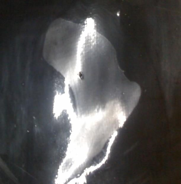

模具水磨后不光亮

 楼主| 发表于 2011-3-19 12:42:35 | 显示全部楼层
fongwen2008 你好,我是用280目,400,600,800,1000,1200目这样磨的,是用砂纸机水磨的,还发现一个问题就是沙眼多了,也比较大,想人工磨,太慢了,很辛苦。

 楼主| 发表于 2011-3-22 21:42:55 | 显示全部楼层
我又降修补处水磨至2000目,产品做出来后痕迹是稍微少了些,但仍很明显,下面是拍的图片,这个产品原本是全黑的,但磨过的部分就是中间那部分颜色比较淡,请问各位大侠有什么办法吗?

发表于 2011-4-2 14:48:19 | 显示全部楼层
看你们水磨砂纸没跳号, 可能是机器打磨,粗的砂纸会留下很深的砂痕, 后续细磨操作不当的话, 胶衣表面会有很明显的砂纸痕.还是建议手工将有明显砂痕不亮的地方从800水磨到1500.再选用较粗一点的蜡先打磨, 这样可以将粗点的砂纸痕抛掉, 然后再用细蜡抛光以达到亮度.
发表于 2011-4-14 09:21:16 | 显示全部楼层
请注意以下几点:
1)是用什么胶衣修补?(要求:气干性、消泡性、流平性好,同时有较高的耐温)
2)打磨的时候,胶衣固化度要够
3)抛光:组合型抛光膏PAI-10(快速去除砂痕),镜面幼蜡WP9(镜面光亮效果)
