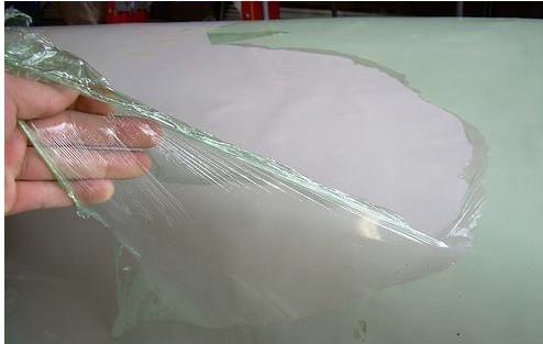

发表于 2011-7-8 22:11:30 | 显示全部楼层
呵呵,可以参考下
脱模后
脱模后
 楼主| 发表于 2011-7-9 19:37:04 | 显示全部楼层
楼上的pva脱模剂我以前用在产品上真的很不错,产品表面很光亮。
只是如果在涂了脱模蜡的表面涂这种pva脱模剂,还是会有花脸的现象
发表于 2011-7-9 19:51:49 | 显示全部楼层
13楼的图片 PVA是喷涂的吧?

发表于 2011-8-24 14:11:50 | 显示全部楼层
呵呵,这么厚的PVA,是喷涂的。我在一个外国视频上看过,做母模,喷了大概有16层,每层都是干了后喷的,最后喷出来的光洁度很高。然后在这上面做模具,直接喷胶衣。看那么多资料和视频,感觉老外很喜欢用PVA呢 [s:1]
