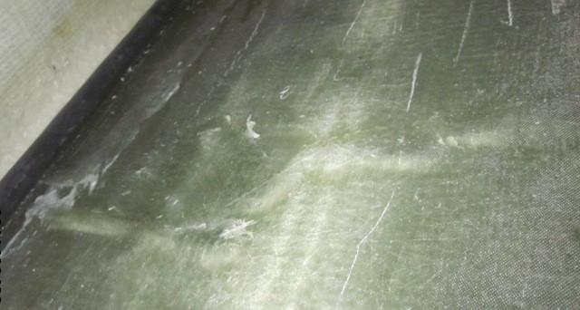

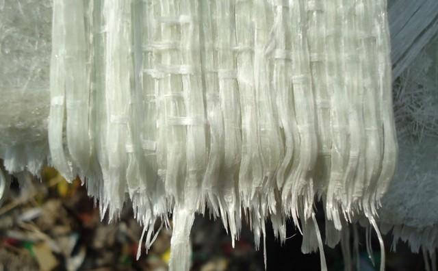

发表于 2011-6-15 09:22:18 | 显示全部楼层
有此类照片
效果很明显
如下所示
看仔细了
发表于 2011-6-15 12:16:45 | 显示全部楼层
楼上的貌似是手糊的
