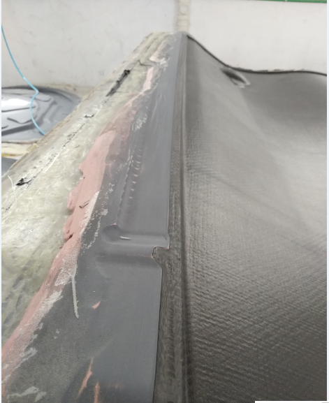

 楼主| 发表于 2017-11-7 09:17:40 | 显示全部楼层
多年前的帖子了,附件图片为一直可取的打样工艺,低收缩环氧代木CNC---环氧真空灌注--汽车部件
 楼主| 发表于 2017-11-7 09:21:45 | 显示全部楼层
这种工艺,也是需要一定的预算的,不算便宜,但是周期短,效率高,产品尺寸精度高,装配尺寸精度达到±0.2mm,
