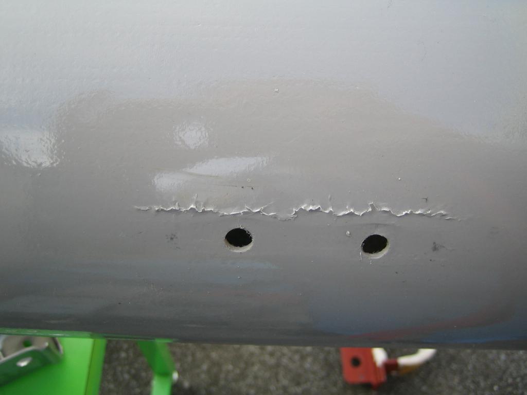

急急急!本周就要提供方案!在线等!!!

型材截面形状必须为圆环吗?如果不是把型材外部设计成梅花状或者设计成一半壁厚一半壁薄,使用时保证壁厚的一半在上承受挤压,薄的一面承受拉伸

引用第10楼文件夹于2011-12-15 02:12 PM发表的  :
是的,我更新了图片,谢谢大家!
 楼主| 发表于 2011-12-15 14:32:30 | 显示全部楼层

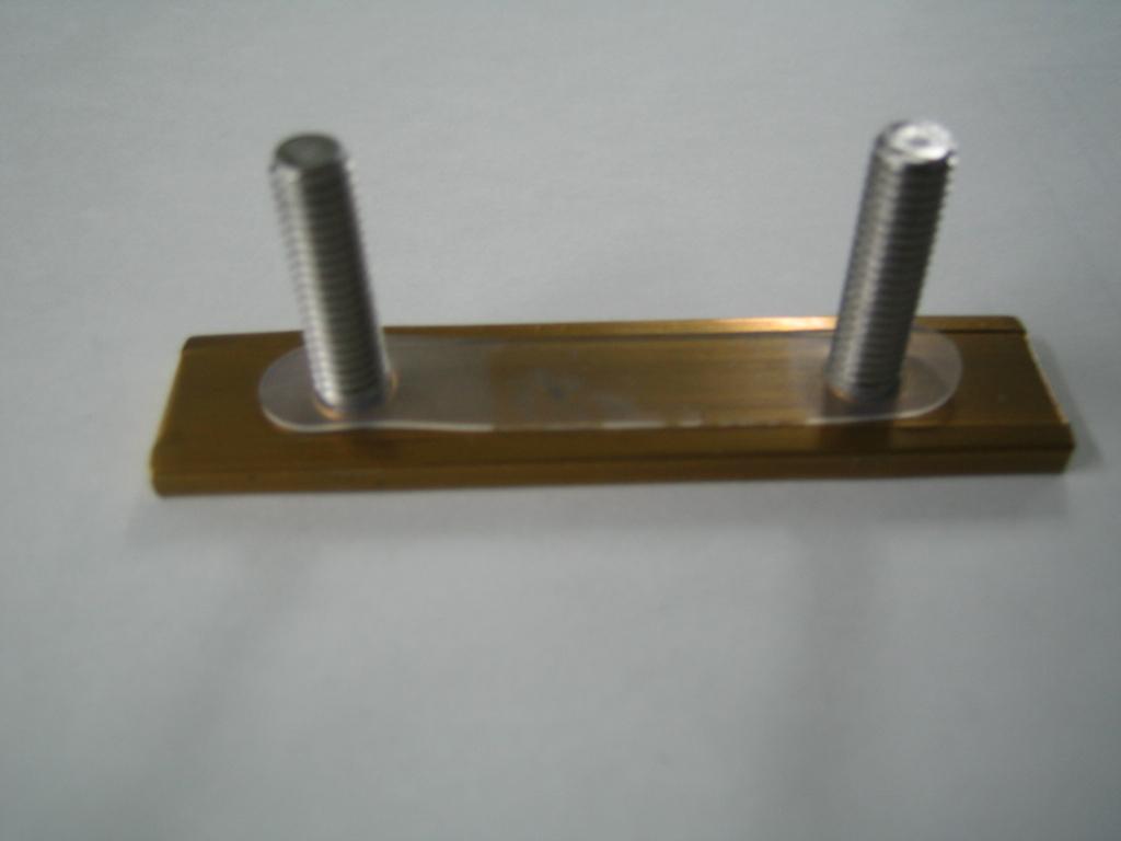

请看图片,这块是受力点!!!
 楼主| 发表于 2011-12-15 14:36:15 | 显示全部楼层
下面一块座金是放管子内侧,外面有螺帽扣住,吊重物 [s:6]

发表于 2011-12-16 08:53:24 | 显示全部楼层
这样啊,把所谓的座金设计的大一些,让其与内壁接触面大些,尤其是环向面,那样应力集中不就减少许多

发表于 2011-12-16 10:25:24 | 显示全部楼层
壁厚就2.5正负0.5,想把物性大幅度提升,仅仅增加毡的厚度可能还达不到理想的效果。拉绕工艺工艺效果能更明显,当然大的改变是很费时间和精力的,如果只是局部受力,也可以考虑一些其他的加强方式,内衬或外包,仅供参考。
 楼主| 发表于 2011-12-16 15:18:30 | 显示全部楼层
座金尝试过使用大的了,还是不行,受力和原来差不多的 [s:6]
