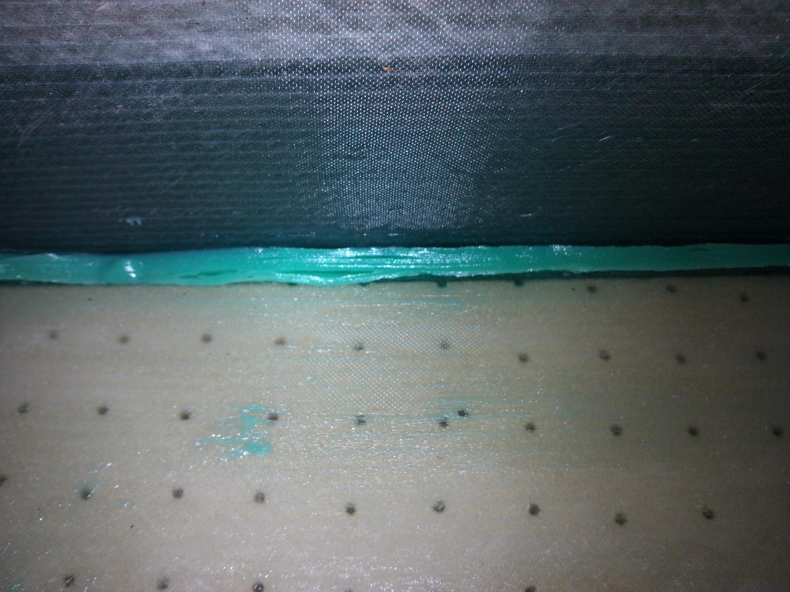

楼主: polyzai
叶片生产过程中环氧胶出现开裂,

楼主上照片才好分析,环氧胶开裂主要原因有放热峰太高,降温过程中容易出现胶体开裂,另一点很重要的是胶本身的韧性,比较脆的胶容易开裂;开裂属于很严重的质量问题,楼主需要重视。

这个厂家的胶在很多家出现开裂情况,也请广大用户多注意,看颜色就知道是谁家的了,开裂了属于很严重的质量事故,还没法修,索赔吧

我们这也出现过,不过不全是胶的问题,腹板在后固化过程中有一定的移位,导致胶体内存储一定的应力,在后固化过程中胶体会应力释放,尤其是在腹板根部间隙较大的区域,因胶较厚,
应力释放时容易在胶体表层产生裂纹。
处理方法有几种,不过这就跟你说一个简单点的:就是在后固化进行到模具内温度达到45℃以上时,再对腹板刮胶处进行二次收胶(一般在手糊完内补强之后,再等半小时就可二次收胶),可帮助胶体释放表面应力,就不会有裂纹了。
发表于 2012-6-20 08:29:18 | 显示全部楼层
你们腹板是和上下模一起胶接的吗,如果不是的话,腹板单独胶接应该有固定工装吧。你那模具加热开着,在那么高温度再叫人进去收胶要热死人的,而且模具根端敞开,对根端附近的合模胶固化会有影响,到时候只能延长加热时间,模具占用时间又上去了,效率不高。

主要还是结构胶自身的问题,韧性比较差,不过那么点移位就会出现裂纹,那早就该换胶了,选择韧性好点的胶吧
