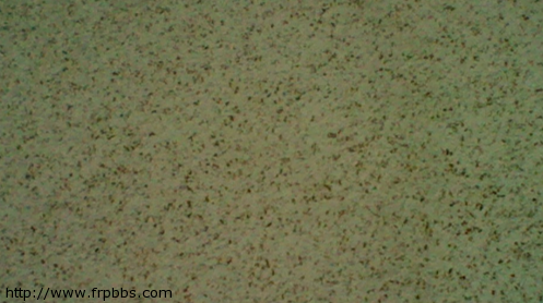

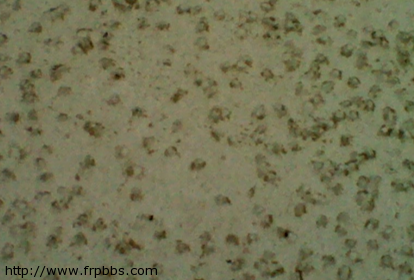

下面是防滑带与模具一起成型和洒石英砂成型后的效果比较图片:
与模具一起成型的效果图片
与模具一起成型的效果图片
洒石英砂的效果图片
洒石英砂的效果图片
