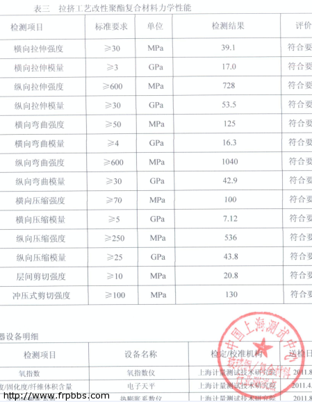

发表于 2013-7-18 09:35:00 | 显示全部楼层
我们的层间剪切也只有20.8MPa,横向拉伸强度39.1MPa。
联系方式在我的签名里就有。

发表于 2013-7-20 20:46:49 | 显示全部楼层
QQ截图20130720204318.png [free]
第三方检测报告截图
