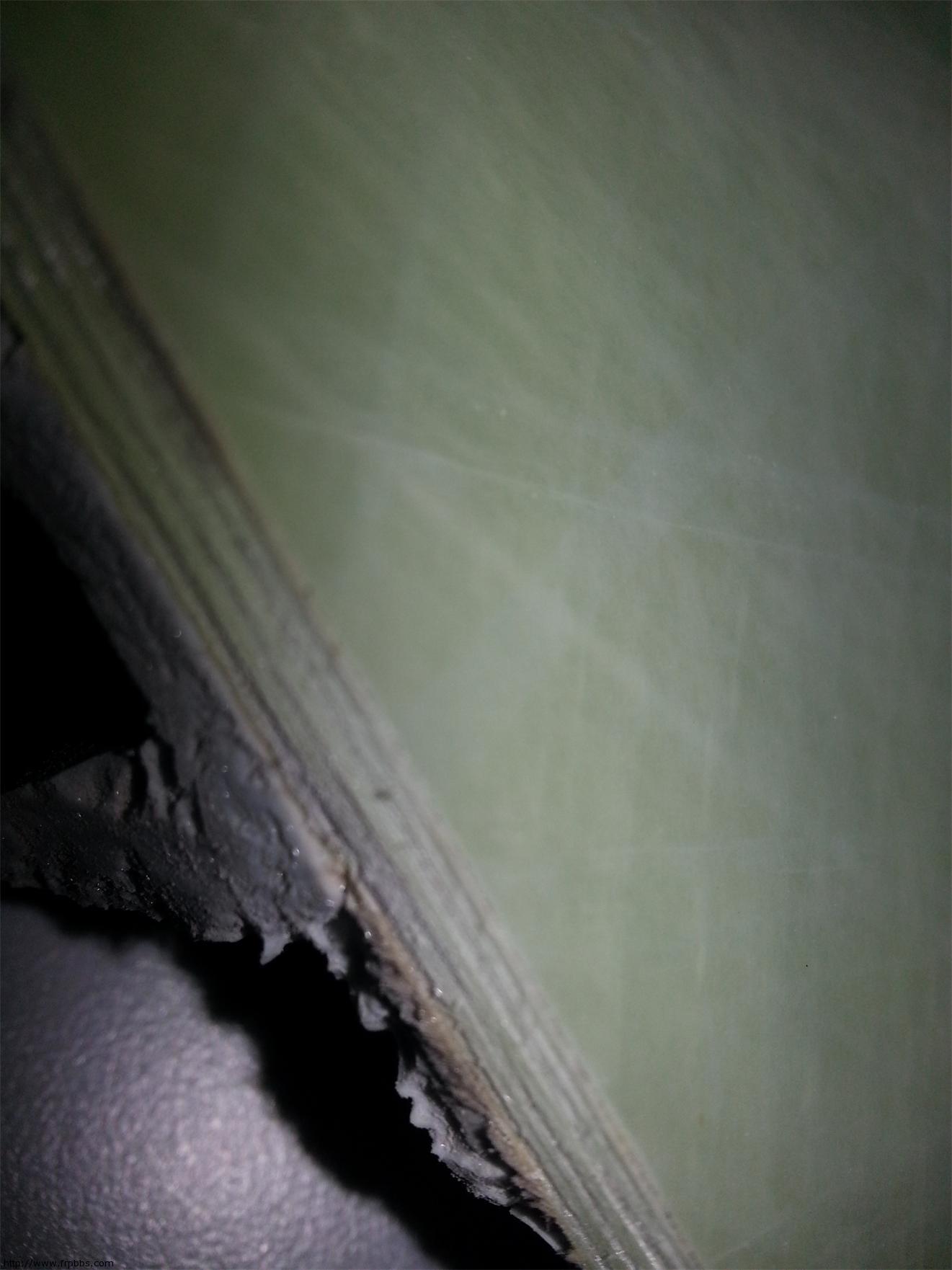

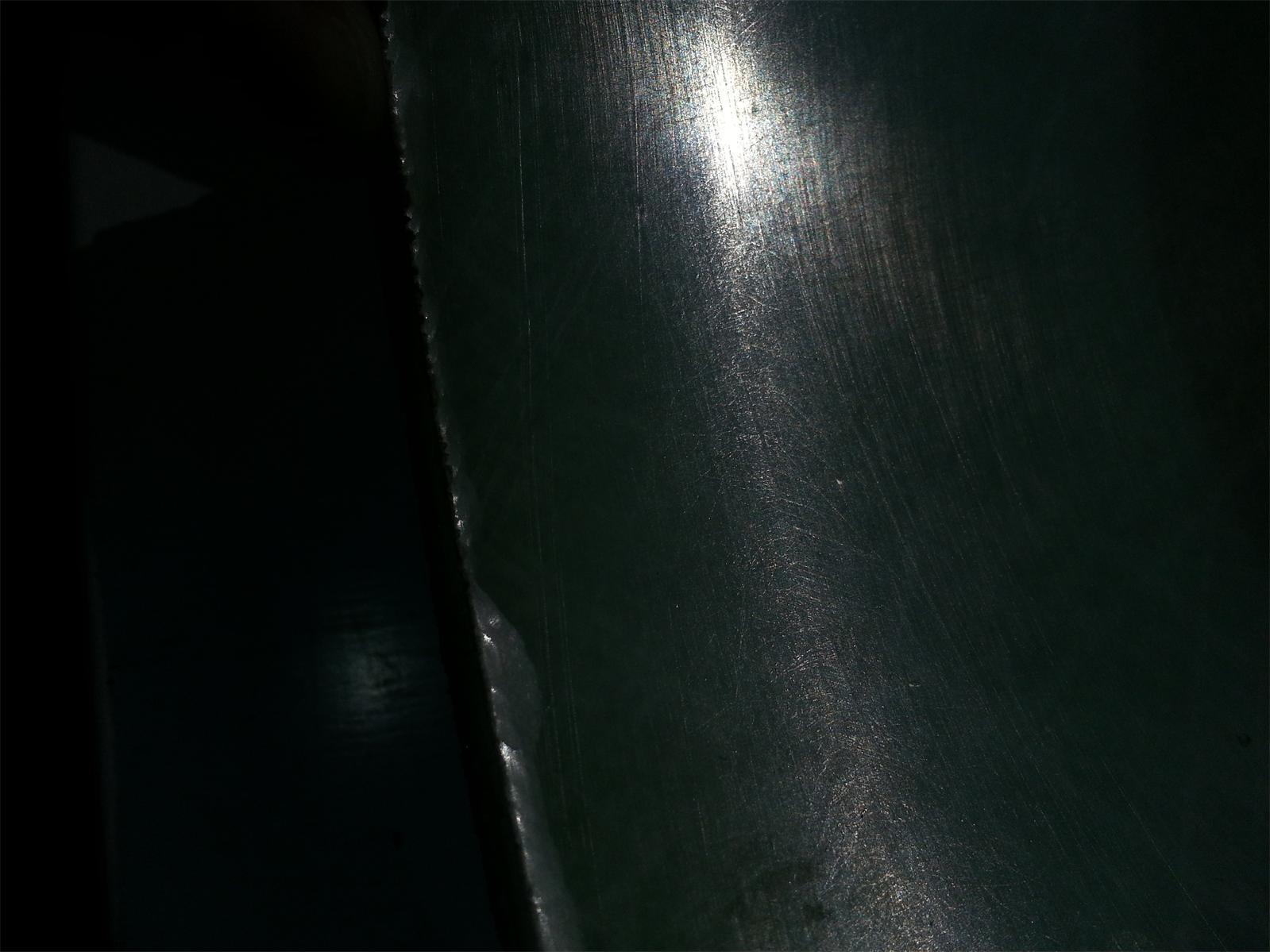

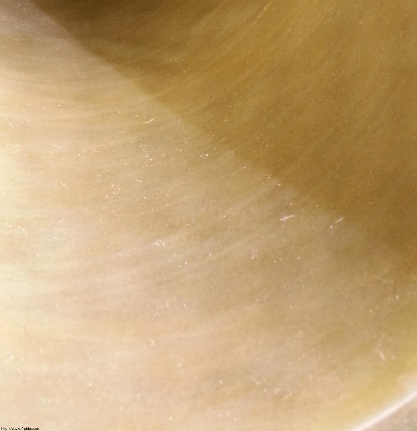

 楼主| 发表于 2013-8-30 09:51:11 | 显示全部楼层
侧面
侧面
可以看到内衬叠层
可以看到内衬叠层
很光亮
很光亮
依然很光亮
依然很光亮

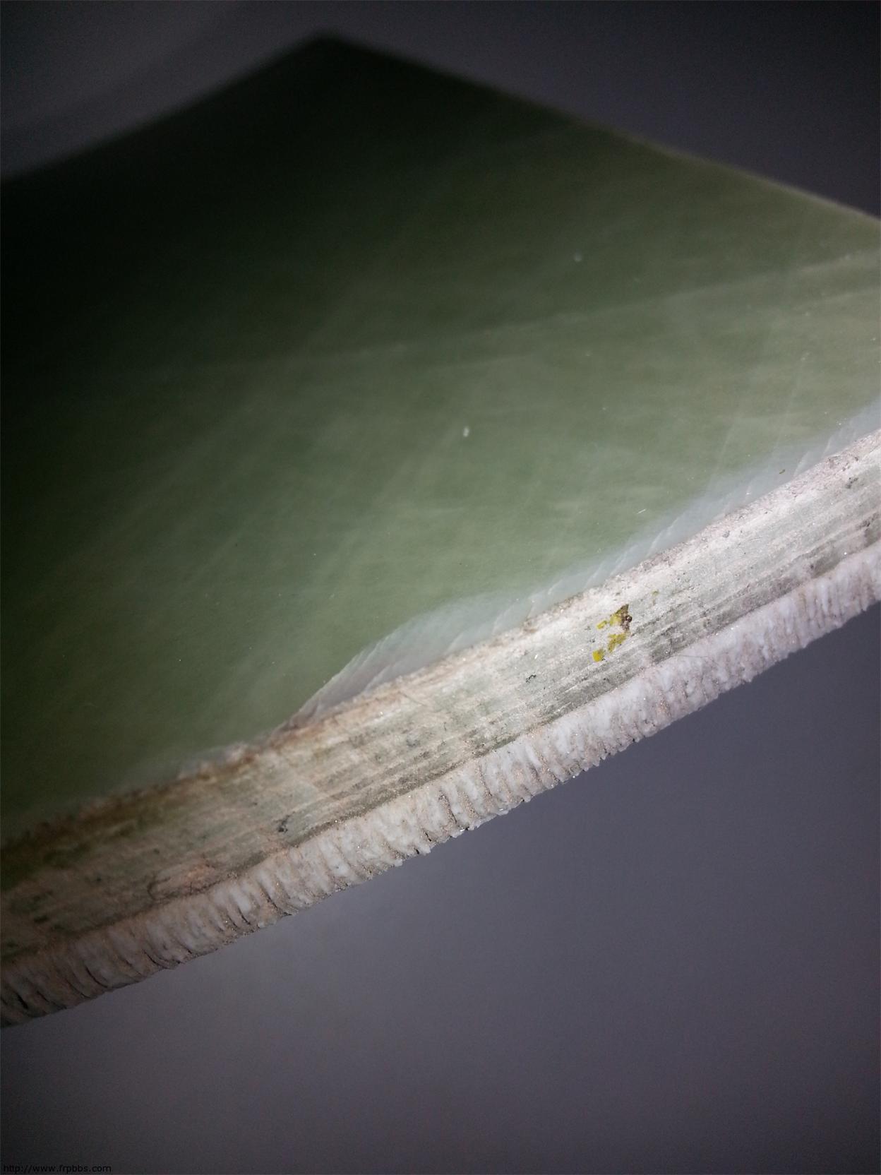

补充图片,给点意见
我们做的,很粗糙,感觉胶不多
我们做的,很粗糙,感觉胶不多
 楼主| 发表于 2013-8-30 09:53:01 | 显示全部楼层
回 中国2008 的帖子
中国2008:还是多放点照片吧
各个角度的
不然你也不能阻止别人猜疑 (2013-08-28 10:37 AM)
12楼补充了照片,最下面一张是我们做的,很惭愧

回 异域蓝枫 的帖子
异域蓝枫:我原来缠玻璃钢管的时候,贴模具面用环向走一层,基本上不存在什么针孔缺胶。加热用烘箱也行,不用非得内固化。
(2013-08-28 09:24 PM)
可以看下楼下最后一张,我们做的,能有什么办法改善不?
发表于 2013-8-30 10:27:38 | 显示全部楼层
看颜色,不太像不饱和树脂做的。薄膜的话,肯定有接口的。
做样品的模具处理,估计也是挺好的,包括后期的保养。表面基本上看不到划痕。
取块样品烧下,看看表面残留,可以确定是否有玻纤表面毡的存在?
贵司的自己生产的样品,内表面加东西了吧
发表于 2013-9-4 19:33:14 | 显示全部楼层
环氧树脂,内固化,钢模,富树脂层估计用的玻纤毡,不像聚酯毡,没见到实物,猜测的。然后两种的固化体系可能不同,导致颜色不同。
