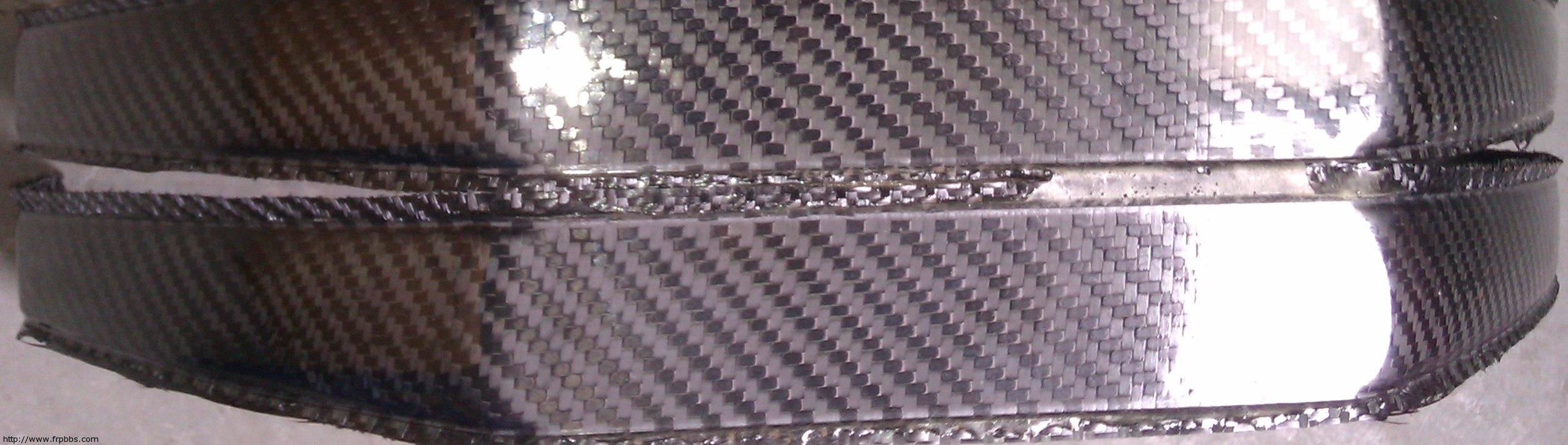

[求助] 碳纤维板要怎样制作才能没有针眼呢?

是的,我也怀疑过,揭下来的离形纸上有树脂残留
说实话,这种情况我们也遇到过。当时的解决办法是更换了碳布的厂家,略微提高了含胶量。问题主要是碳布的编织紧密度不够好,每平米克重不合理,交叉的空隙太大。
最开始的碳布透光看跟筛子似的还不均匀,编织的好点的,透光没那么好,而且均匀。
发表于 2014-4-12 09:42:18 | 显示全部楼层
10mm厚,底层有缺胶现象,应该是导流有影响,碳纤维本来就难浸透,可以采取降压或增加导流层;
发表于 2014-4-12 14:07:54 | 显示全部楼层
抽真空最多能到负0.099mpa,你的产品10mm怕是压力不够。你应换一种成型工艺,模压或者RTM等工艺方法。
发表于 2014-4-23 16:28:27 | 显示全部楼层
真空压力过大了,布与模具贴合过紧树脂浸入不透。
发表于 2014-5-3 19:22:00 | 显示全部楼层
发表于 2014-5-3 22:02:25 | 显示全部楼层
不会啊,我们做异型的都能做到这亮度,而且没针眼
发表于 2014-5-8 13:13:11 | 显示全部楼层
会不会是你的真空导流时,没固化前,薄膜漏气了,凝胶时进空气了
发表于 2014-5-24 18:38:43 | 显示全部楼层
楼主应该是用预浸料在真空压力-0.1Mpa条件下,分段升温成型的。我之前做过类似的实验,采用平纹或斜纹做外观(1mm左右厚),不管是否加树脂膜(可根据用碳纤维适当提高树脂含量),表面都会有针孔。我认为还是工艺的问题,真空袋最理想的压力才-0.1Mpa,很难满足压力要求,如果用预浸料,可以考虑用热压罐或模压。如果是干布,用真空灌注,最好提前对树脂脱泡处理。
