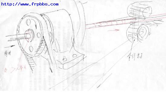

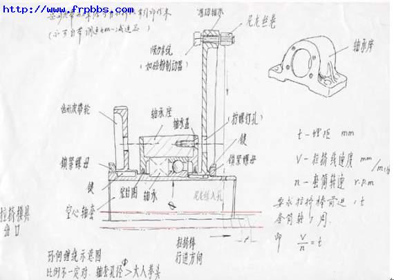

1)增强材料经浸胶入模具,定型呈圆柱状但不固化,出模具后将薄钢带缠绕在圆棒上,缠绕规律是圆棒前进1个螺距,钢带所在圆盘绕圆棒转1圈,其结构如图所示。绕上钢带后即加热固化,再将钢带退绕,原钢带处呈凹形即制成钢筋。
2)原理同1),用尼龙丝绕,固定在棒上,不退绕。美、加有用此法制造钢筋的。
3)无捻粗纱须浸胶后经加热的模具固化成型圆棒,出模后绕以SMC带,往复式牵引模压SMC“成筋”。美国OC可能用此法。
4)增强材料经浸胶入模前,复以带立体网纹的编织带,编织带有两个要求:一导热,二不粘。经模具固化成型出模后,立即将编织带收卷以备反复使用。这种方法的本质是将编织带上的立体花纹凹凸印在浸过胶的 玻纤材料上、固化、定型。
锚杆的制造方法与1)相同。

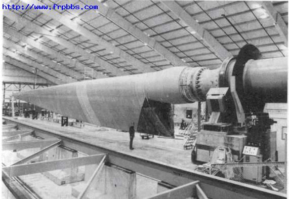

我国到2005年风力发电装机容量仅1260兆瓦(1兆瓦=1000千瓦),国家计划2020年达到3000兆瓦,印度2005年即达4430兆瓦。根据国家发展再生能源的精神,我们应急起直追。三个建议:
1、    叶片制作,是否可考虑缠绕铺放,摆脱纯手工制作模式,使之减重,满足强度与刚度的要求。

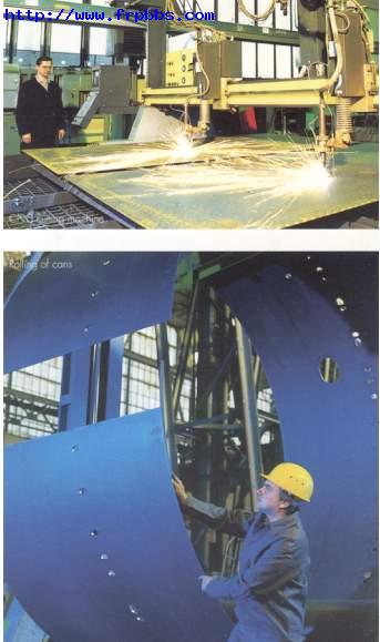

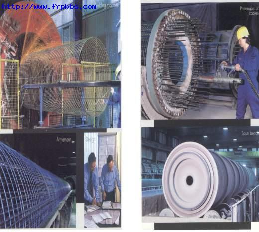

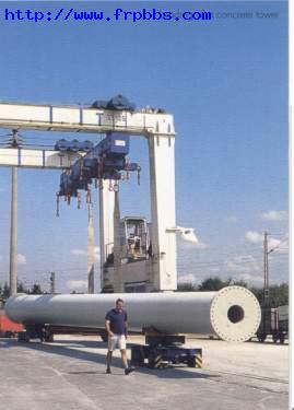

2、    叶片塔(支座)的选材有钢与混凝土两种。后者德国做到高65米,单件(预应力砼结构长达36 m,重50吨,直径2 m,大者直径达4.2 m,其优点是风机工作时噪音极低。前者维护涂漆方便,单段长达33m,直径达4.3 m,可安装变压器,塔体可回收。塔体结构酌选择之。
