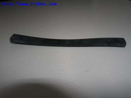

发表于 2007-9-6 19:34:25 | 显示全部楼层
弓片的照片有没有??你的产品厚度有多少????/环氧拉挤当然不容易了!!!!!!!!!

 楼主| 发表于 2007-9-7 08:38:13 | 显示全部楼层
PB270002压缩.JPG 回15楼,照片不是很清楚,凑合看吧.厚度两端12mm,中间8mm
 楼主| 发表于 2007-9-7 08:45:59 | 显示全部楼层
回16楼,"我不会拉,但是我老大拉得呱呱叫!"    让我想起个笑话,某人到拉面馆高喊:"老板,赶紧拉一碗!要热乎的."
那能不能让你老大拉一小段样品,尺寸跟我上图的差不多就行,寄来让我试试
发表于 2007-9-7 10:07:57 | 显示全部楼层
我老大就是pultrusion啊,他曾经做过这个的
