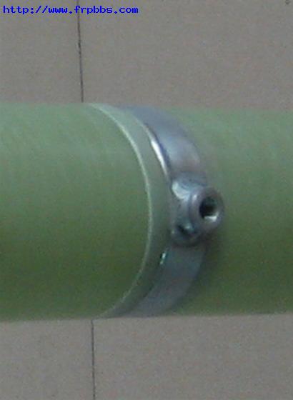

发表于 2008-7-31 18:14:44 | 显示全部楼层
这个图片没看懂
是不是要在中间做一个小三通的接口?

引用第5楼biyebo于2007-10-22 21:31发表的  :
木头说的有道理,我在单位做过很多带金属壳体的缠绕部件,这个木头应该知道是那个部门,一般来说:1、金属部位要打磨、喷砂处理等;2、金属部位喷砂处理之后表面要涂粘接剂,比如铁锚胶等;3、金属部位区域(扩大一点,附近也算)缠绕时要上比其他部位大一点的张力。我们的产品这样做了之后,在水中做气密试验(内充高气压),4分钟都不会冒泡。
请问 biyebo专家:能告诉我在金属件表面涂的粘接剂的牌号、名称、厂家吗。谢谢!!
