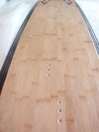

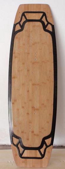

空心设计,意味着更复杂的力学设计,理论上说,空心完全可以承受冲击,并且整体具有更大的弯曲模量。但是相应的脆性增加。破坏挠度降低。
最近正在做一个无支撑玻璃钢顶棚的数据模型。有兴趣可以一起探讨。

充聚氨酯泡沫还行?有形有强度,密度低,耐冲击。。。。

空心冲浪板在用滚塑工艺已经做出来啦

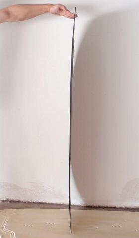

发表于 2010-12-20 14:46:22 | 显示全部楼层
好薄啊

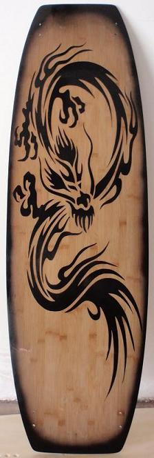

发表于 2011-1-13 00:21:53 | 显示全部楼层
你那个是滑雪板吧!

空心材降低成本保证强度,不妨尝试预制蜂窝格栅,钢纸铝箔纤维材,密度强度任意设计,[s:7]根据具体重量和强度指标灵活选用![s:7]
