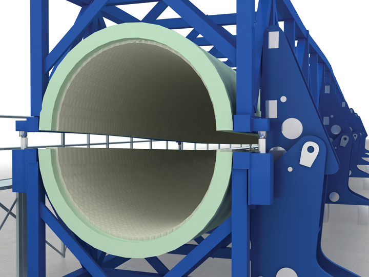

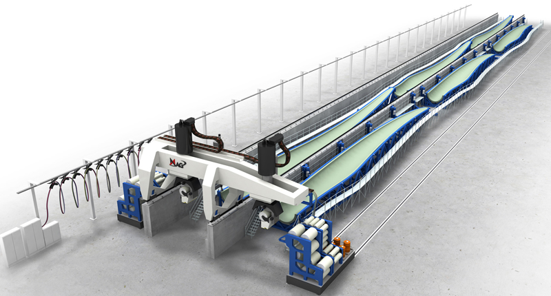

发表于 2009-9-28 13:44:18 | 显示全部楼层
Re:葉片也可以生產半自動自動化
MAG 的自動化模具翻轉機
发表于 2009-9-28 13:50:45 | 显示全部楼层
一次玩大一點, 三套一起來, 如何

小弟  有个问题  那合模缝怎么处理  叶片这么大  是脱完模后再在外面黏结处理还是在里面啊??
刚刚入行
