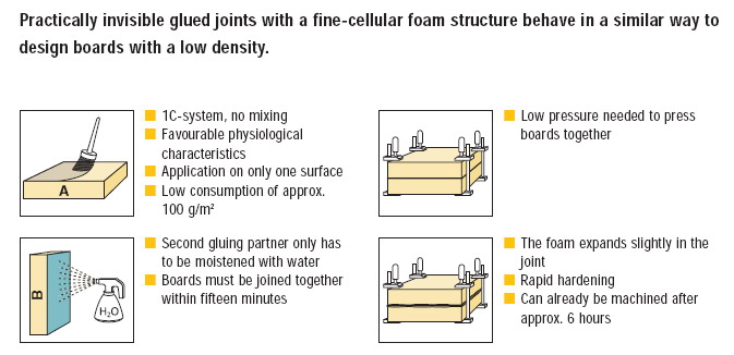

在制模时,先打基础结构,一般采用钢架结构。地要平,钢架结构也要调水平。让后就可以把PU或者PS泡沫块粘上去了。
上面都是比较简单易控制的部分。不赘述。
下面就是一个控制要点:
这个要点很容易被忽略的。如果要作精品就就得把这种细节当中CTQ来抓。
由于泡沫是材料是封闭式的蜂窝结构,为了获得结构和其他物理性能的一致性,那么泡沫之间的粘结也应该是具有相似特性的。
因此最好采用能产生封闭式蜂窝结构的胶粘剂。 这样固化后就可以获得整个结构的一致性。
这对于后面的CNC是有直接影响的,在粗加工的时候,对于泡沫块采用的钻头和转速确定的。如果中间的粘结面是强度很高的胶粘剂(像环氧)。呵呵,那就不好了。
 楼主| 发表于 2009-5-9 14:57:15 | 显示全部楼层
参图。  这个是产品作业指导书和操作注意事项中,关于泡沫块粘结的一部分。
注意上图的操作过程就有一个现场发泡的过程。 这个相当的关键喔

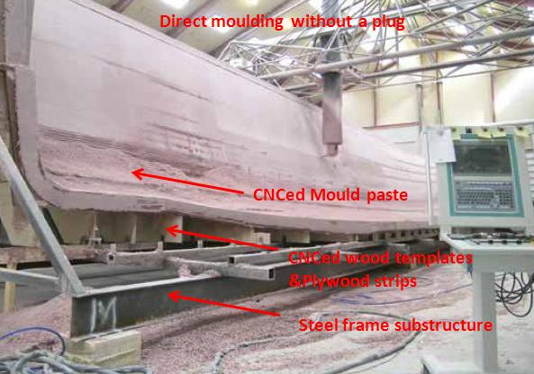

Tea Break,
靓图激赏......................
如果需要里面里面的mold paste 产品信息,可以提供。
(里面的树脂糊和泡沫块已经为游艇和风电行业特别是风电行业的巨擘们服务过很多很多模具了,包括被收购的Bonus,NEG Micon等)
