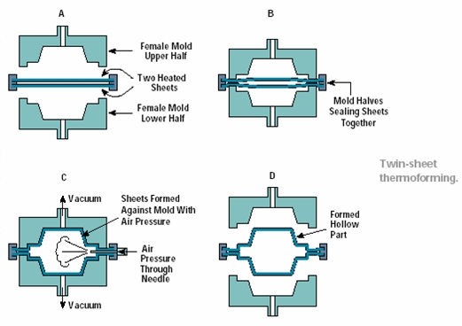

 楼主| 发表于 2009-5-11 09:48:07 | 显示全部楼层
看图.  不是发泡.  做油箱.

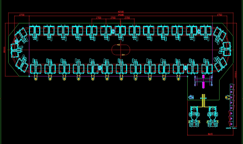

 楼主| 发表于 2009-5-11 09:53:32 | 显示全部楼层
这个是做座椅的多工位流水线.
发表于 2009-5-11 15:08:13 | 显示全部楼层
引用第22楼zfl581于2009-05-11 09:48 AM发表的  :
看图.  不是发泡.  做油箱.
这个VACUUM CASTING比较形象。
怎么看都像Siemens-Bonus的真空灌注成型专利技术。
