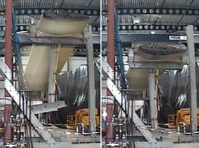

 楼主| 发表于 2009-5-14 22:32:53 | 显示全部楼层
无共振,单点多轴模式。

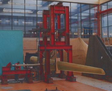

 楼主| 发表于 2009-5-14 22:33:57 | 显示全部楼层
叶片出师未捷身先死疲劳试验模式。
[s:2]  [s:2]
