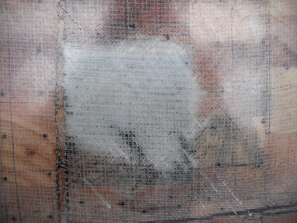

关于轻木的缺陷
发表于 2009-10-22 18:36:23 | 显示全部楼层
那部分的轻木块是后补上的,与原有的轻木含水率不同,应该偏高,这个后补是指在夹芯材料的时候,而不是指已经加树脂固化成型后。
而且估计修补用的轻木块的含水率确实比较高,才容易造成发白的现象。
 楼主| 发表于 2009-10-30 09:02:45 | 显示全部楼层
引用第18楼促进剂于2009-10-17 08:51 PM发表的  :
有个秘方,先把木头用只加促进剂的树脂刷一次试试。 [s:5] 解决了回来汇报一声。
好办法
 楼主| 发表于 2009-10-30 09:06:28 | 显示全部楼层
引用第20楼风海无涯于2009-10-22 06:36 PM发表的  :
看懂了,不过还是强调一下,这块轻木不是后补的,至于供应商是不是拼的木头就不知道了,反正这块木头是整块的。
另外,我们有专人负责检测每一批芯材的含水率,超过12就叫停了,我也曾经抽检过,应该不是含水率的问题。
具体原因还真的很难分析,不过促进剂大哥的办法应该可行,虽然没有试过。
发表于 2009-10-30 09:10:28 | 显示全部楼层
引用第22楼yy77131于2009-10-30 09:06 AM发表的  :
那就可能是密度问题,有个材质疏松度

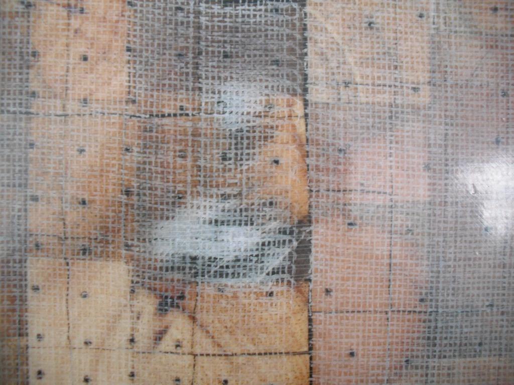

发表于 2009-10-31 14:01:08 | 显示全部楼层
引用第9楼redmaple于2009-09-01 11:56 AM发表的  :
估计这种轻木死的早
木质都朽掉了
酥松而多孔,表面不致密
水气含量也应该不错
吸树脂能力高
[s:1] [s:1] [s:1] [s:1] [s:1] [s:1] [s:1] [s:1] [s:5] [s:5] [s:5] [s:5] [s:5]
发表于 2009-10-31 17:28:16 | 显示全部楼层
轻木细菌感染

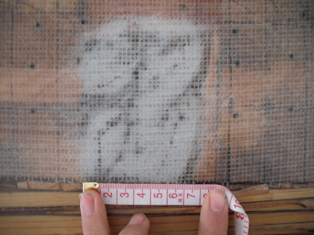

发表于 2009-11-8 21:01:11 | 显示全部楼层
原因可能有三:1、轻木含水率高;2、背覆的网格布及粘结材料质量不过关;3、芯材的打孔的孔径及孔距也会造成四孔的中心位置出现白斑。
发表于 2009-11-10 09:15:33 | 显示全部楼层
发表于 2009-11-10 10:41:47 | 显示全部楼层
轻木本来就是密度不一致的,我们讲的只是名义密度,所以出现结巴等的地方颜色肯定不一样了。还要看耐温的要求。
树脂放热是不是把轻木烧伤了?或是不是一整张是拼凑的?
 楼主| 发表于 2009-11-10 16:11:52 | 显示全部楼层
引用第26楼木头于2009-11-08 09:01 PM发表的  :
高手已经出现!
再补充一点:4、木头表面封孔做的不好。
