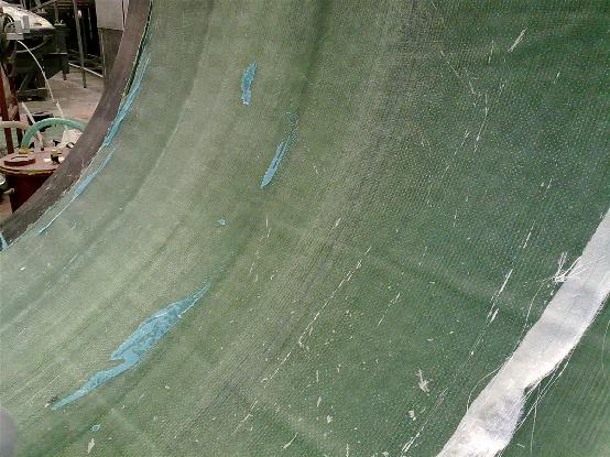

叶片大面积发白时什么原因

上图看看
发表于 2011-4-21 17:27:39 | 显示全部楼层
更改导流系统,可以适当降低树脂向下浸渍速率看看。

有这个白吗?
发表于 2012-8-28 14:34:08 | 显示全部楼层

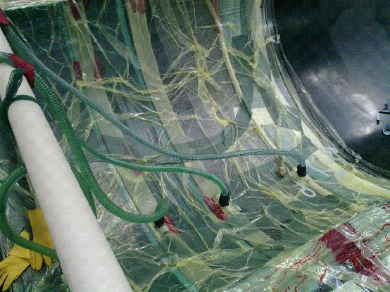

这个白可能是树脂含量低。有办法解决。你可以把根部的导流网纵向分开点不要连到一起灌注。看图片样子你应该是在根部纵向布管的对吧。真空压力有点过大,欧姆管下面都突起的褶皱。根部是3根管吧!
发表于 2012-8-28 14:53:45 | 显示全部楼层
看来现在流行不用脱模布啊

回 叶片之神 的帖子
叶片之神:
不好意思,误导您了,我这只是个试验件,只有根部,因为太厚了,导流系统只有横向的。叶尖方向上的那根欧姆管是一根备用管,起保障作用的,没开。
发表于 2012-8-28 15:45:07 | 显示全部楼层
看你的图片如果只是靠根部的一跟管道真的可能出现含胶量第,而且你的注胶时间不会低于2.5小时吧。如果你剩下的两根管也是正常开的话含胶量可定够,而且注胶时间也会缩短。我自己的独见希望不要见笑。
发表于 2012-8-29 13:38:16 | 显示全部楼层
纤维布侵润性差吧
发表于 2012-9-4 15:59:02 | 显示全部楼层
回 pon 的帖子
pon:
有这个白吗?
(2012-08-28 11:39 AM)
这就不叫白
和某公司沈阳工厂的比较
冬天都分不出哪里是雪
