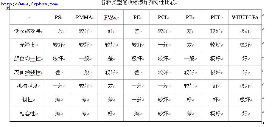

没听说过PMMA型的韧性很好,呵呵!
可能是我孤陋寡闻了!
各种类型低收缩添加剂特性比较
各种类型低收缩添加剂特性比较

发表于 2006-10-21 09:08:47 | 显示全部楼层
就传统lpa而言,PS和PVAc的韧性是很差的,而PMMA也只是比这两者略高一筹。
个人观点,PET型的LPA的韧性是不错的,而且其它性能都还不错,关键是低收缩效果(最根本的性能)不如PVAc。
而我们武汉理工大学自主研发的LPA的低收缩效果超过了PVAc,而且兼顾了其它性能,主要缺点是相容性不如PET,但是于PVAc相当;颜色均一性和表面涂装性略低于PET;其它性能皆高于或与其它类型LPA持平!
发表于 2006-10-21 17:19:31 | 显示全部楼层
1.就传统lpa而言,PS和PVAc的韧性是很差的,而PMMA也只是比这两者略高一筹,这是经得起实践考验的,但韧性不错的LPA,其制品的表面硬度有不同程度的降低.
2.武汉理工大学的LPA的低收缩效果与其添加剂的固含量和添加量有直接的关系,照推荐用量做出的实际制品收缩率超过PVAc不敢恭维!通过改换添加剂而其它组分一致的平行实验,实验结果也证明WHUT-LPA在100:30(UPPA)的情况下能做到低收缩效果,可离低轮廓效果还有段距离!
3.但是,值得肯定的一点是,WHUT=LPA是一种综合性能较为出众的添加剂!制品光泽和可着色性还是值得推广的.关键是照此添加量能否做到低轮廓的制品!
4.以上观点纯属个人观点,若有不当之处还请版主批评指正!本人将根据事实继续保留修改之权利!
发表于 2006-10-21 18:08:24 | 显示全部楼层
您试用过我们的低收缩添加剂么?
请问,阁下是哪一位,有什么问题我们可以共同探讨,同时欢迎提供反馈意见!
我的实验结果是,使用WHUT-LPA时树脂与之的比是100:30的效果,完全可以达到使用PVAc时的70:30。
