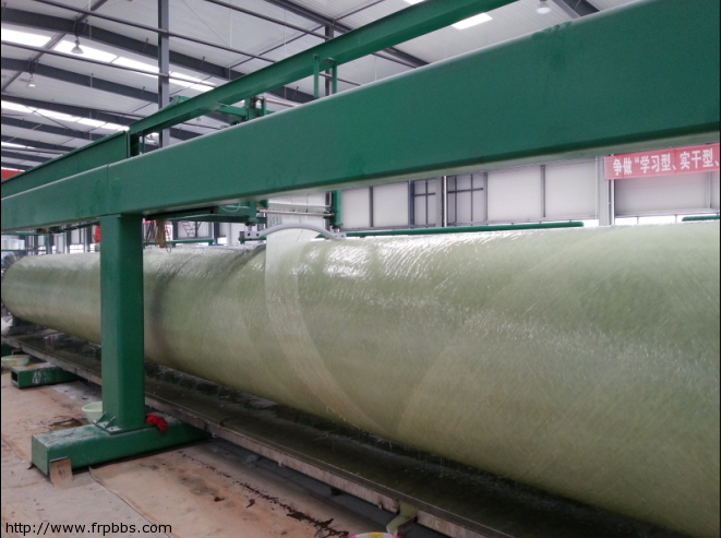

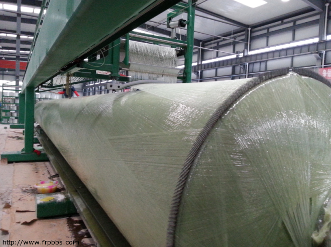

再发几张生产图片:小角度、变螺距、锥状电力杆塔生产过程。
变螺距缠绕
变螺距缠绕
小角度缠绕
小角度缠绕
小角度缠绕
小角度缠绕
发表于 2013-1-16 16:51:58 | 显示全部楼层
这个角度最小有多少?
 楼主| 发表于 2013-1-17 16:17:29 | 显示全部楼层
现在最小角度是10度。角度越小胶含量越高(因为一个完整铺层是需要多个pass的,这样一来,接下来的大角度挤胶层---当然一个完整铺层也是多个pass---就没有足够的能力把胶挤到需要的程度),所以角度对制品的力学性能影响(主要指轴向弯曲模量和强度)也必须考虑胶含量的事情-----找一个平衡值就好。
