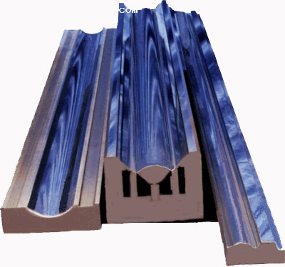

拉挤模具
拉挤模具
 楼主| 发表于 2006-12-9 21:42:05 | 显示全部楼层
拉挤模具表面处理形式主要有:普通模具钢镀硬铬、特殊模具钢表面渗氮及特殊模具铬钢热处理来达到耐磨要求三种形式。有不妥之处望同行指正!
