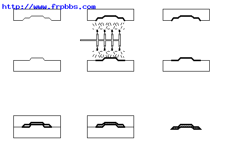

 楼主| 发表于 2007-5-11 18:49:46 | 显示全部楼层
对复杂模具、上下模具的多喷头同时喷涂
请参考模内涂层图形。
