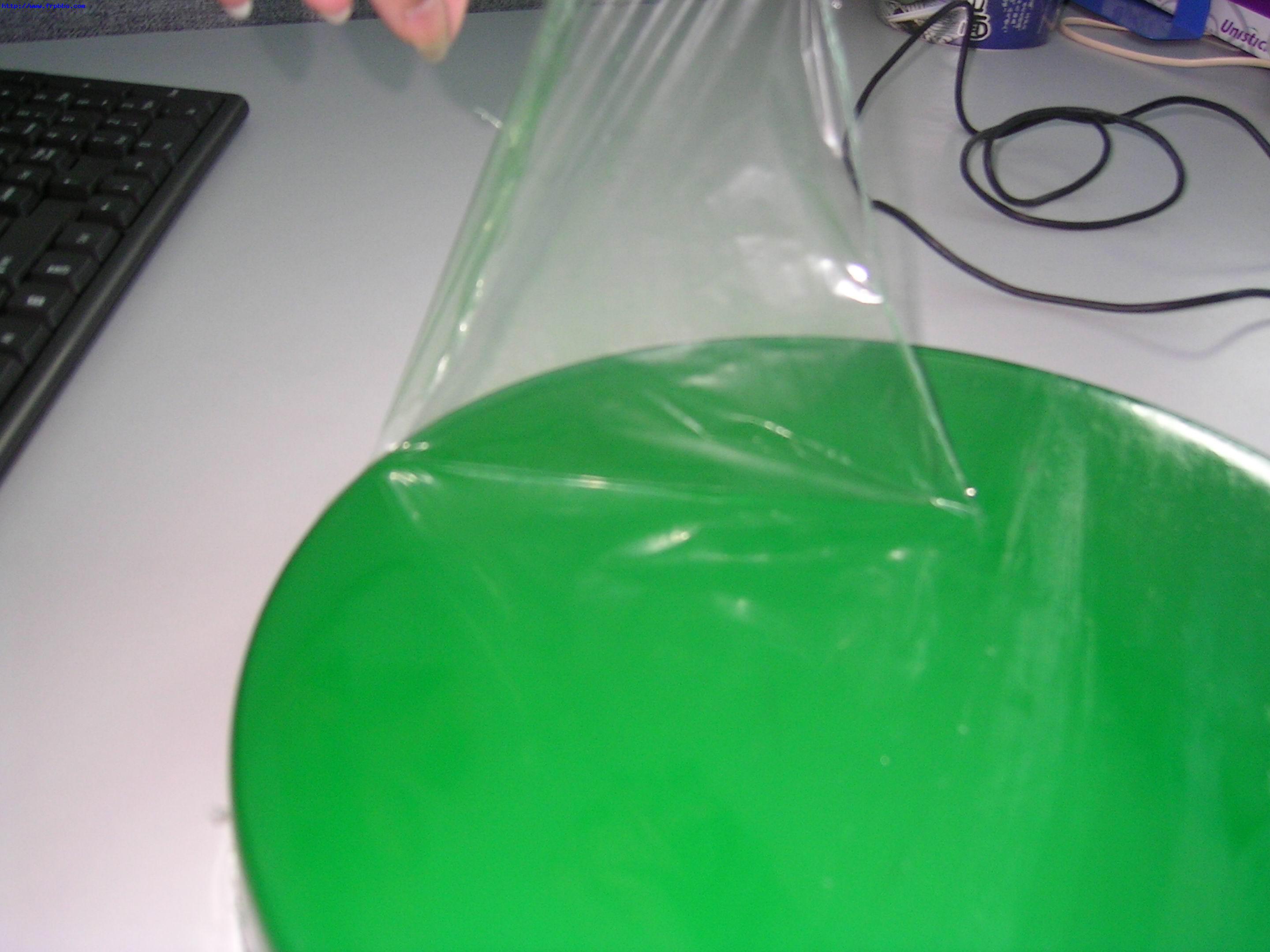

[quote]引用第13楼biyebo于2007-07-05 20:12发表的  :
请大家不要按照脱模剂的字面意思理解这三个字,凡是能脱模的物质都叫脱模剂,有的模具材料本身就被叫做脱模剂,如硅橡胶、F4等,不一定就是打的蜡、擦的水才叫脱模剂。
图示的这个应该是PVA型的,除此外都不会有这么平滑的外形。如果想当然认为可以用塑料薄膜往上贴覆,肯定会有折纹的。[/quote]
看你也可能没用过PVA!
PVA膜
PVA膜

这个只是我自己在办公室做着玩的呢,我也不是专业做玻璃钢的哦,纯粹是业余的业余!

[quote]引用第16楼huangdf于2007-07-07 09:05发表的  :
这个只是我自己在办公室做着玩的呢,我也不是专业做玻璃钢的哦,纯粹是业余的业余![/quote]
PVA在上海玻璃钢研究院用了也不是一年两年了,贴平面和单曲面都没有任何问题,就是双曲面弄不好,没碰到像你们这样的人才,直接贴就可以把双曲面贴得没有一点皱纹、没有剪开的刀缝,你这个图片也基本上是平面的,平面和双曲面的差别是很大的,没有实际做过就想当然会产生误导的。

[quote]引用第17楼biyebo于2007-07-07 14:14发表的  :
PVA在上海玻璃钢研究院用了也不是一年两年了,贴平面和单曲面都没有任何问题,就是双曲面弄不好,没碰到像你们这样的人才,直接贴就可以把双曲面贴得没有一点皱纹、没有剪开的刀缝,你这个图片也基本上是平面的,平面和双曲面的差别是很大的,没有实际做过就想当然会产生误导的。[/quote]
PVC这东西不能叫作贴吧.是刷上去或喷上去比较合适

把膜贴平整 很困难吧
发表于 2007-7-22 15:03:54 | 显示全部楼层
[quote]引用第18楼zhsbadsb于2007-07-18 23:11发表的  :
PVC这东西不能叫作贴吧.是刷上去或喷上去比较合适[/quote]
PVA本是液态的,刷在模具上干燥后才能形成一层膜!

那一层应该就是脱模剂啊!
有点像是PVA 10#膜.
发表于 2010-9-17 09:29:22 | 显示全部楼层
暈倒那種叫做 PVA 或是 PV6 , 這種是屬於一種脫模蠟的一種,他可以使用噴槍或是手扶的,但是唯一的缺點就是,噴塗不夠不好清洗,噴塗太後,容易脫層,這種的有利也有弊
