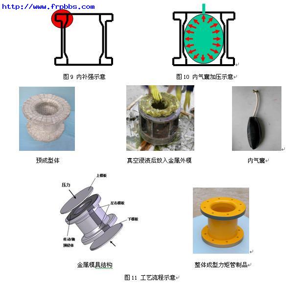

图11 工艺流程示意
 楼主| 发表于 2008-1-10 22:32:47 | 显示全部楼层
该制品经过半年以上的使用和测试,性能完全满足使用要求。该制品的研制体现出复合材料制品研制过程中材料-工艺-结构之间的关系,同时也表明经过不同工艺方法的结合就能够创新。

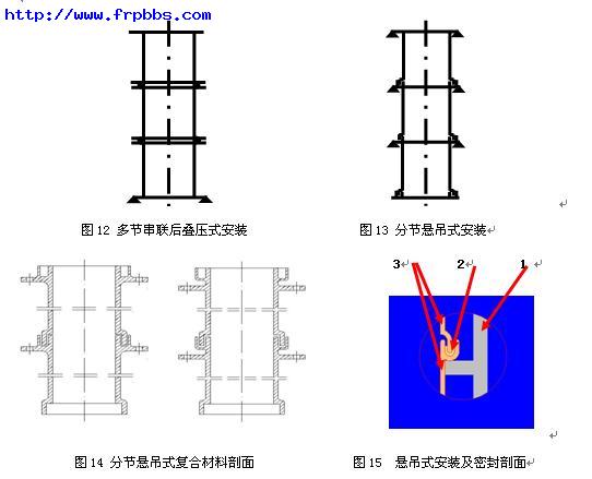

2.4 脱硫塔悬吊式安装及密封方案设计
复合材料具有很好的耐化学腐蚀性能,在化工防腐领域的用途也越来越广泛。在这些应用中,是照搬传统材料的设计,还是按照复合材料的特点,重新进行设计,这是复合材料工程技术人员必须解决的工程问题。以脱硫塔及烟道设计及安装方式分析为例,我们可以得出思维的改变能带来巨大的潜力。
传统的复合材料安装一般采用多节串联后叠压安装方式,复合材料制品安装后主要受压应力,随着串联个数的增加,底部的应力逐渐增大,压缩式安装示意如图12所示。为了保持强度和刚度,因此复合材料制品的厚度较大。
如果将多节串联后叠压安装方式改变为单节或多节悬吊式安装方式,把每节对下节的压力传递给复合材料外围的金属或混凝土结构上,使其分担复合材料结构自重产生的压力,而每节复合材料制品只受拉应力。以正交增强材料拉伸和压缩性能对比可以看出,拉伸强度一般为压缩强度的2~3倍,从材料效率的发挥来看,复合材料受拉应力比受压应力要好,这样就能很好的发挥复合材料和支撑结构的效率。悬吊式安装示意如图13所示、复合材料剖面结构如图14所示、悬吊式安装及密封示意如图15(其中1为金属支撑结构、2为柔性密封树脂、3为复合材料制品)。
 楼主| 发表于 2008-1-10 22:35:03 | 显示全部楼层
悬吊方式安装提高了复合材料的使用效率,能有效减低复合材料壁厚,从而减轻制品重量,同时还能很好的解决密封、热膨胀等工程问题。
